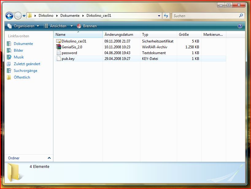

Man erhält ein Rar Archiv, in dem sich eine "cer-", eine "key-" und eine "txt-" Datei befinden. Desweiteren findet man noch ein Programm "genialSis". Dieses braucht man zum signieren.

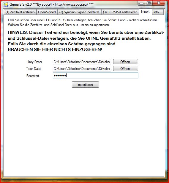

3.Importieren der Dateien ins Programm GenialSis
Man kann genialSis einfach entpacken und starten. Als Tipp: Als Administrator ausführen, um es später zum Kontextmenü zufügen zu können.

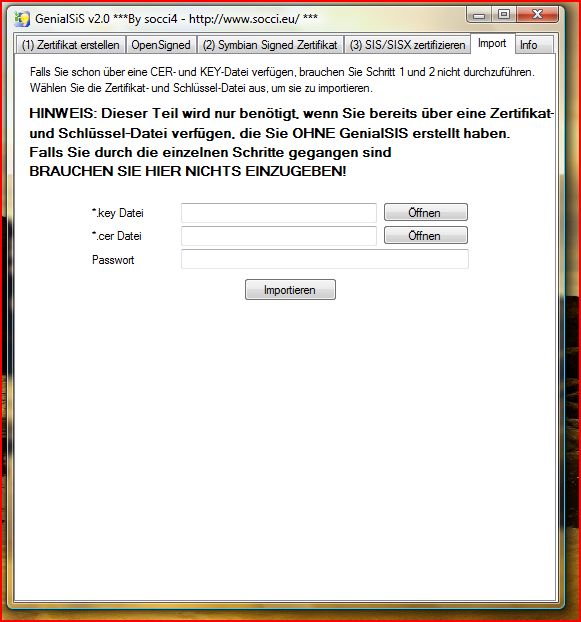

Nun geht man auf den Reiter "import" und wählt die Dateien (cer,key) aus und trägt unten noch das mitgelieferte Passwort ein. Danach klickt man auf "Importieren"!

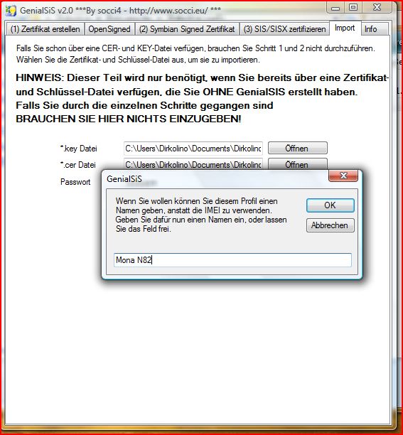

Es öffnet sich nun ein Fenster. Nun kann man dem Profil einen Namen geben und mit "OK" bestätigen.

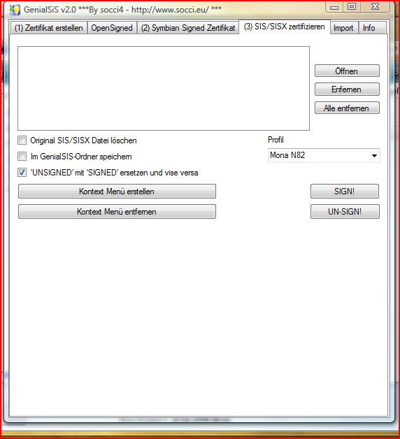

4.Jetzt fügt man GenialSis zum Kontextmenü hinzu.
Dazu geht man auf den Reiter "SIS/SISX zertifizieren".

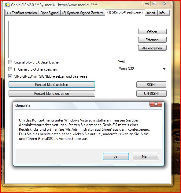

Man wählt nun das Profil, das man vorher erstellt hat und klickt auf "Kontext Menü erstellen". Es öffnet sich nun ein Fenster das auf die Admin Rechte hinweist. Man bestätigt mit "Ja".

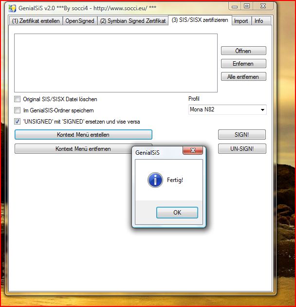

Es kommt die Meldung "Fertig" , die man auch bestätigen muss. Danach kann man das Programm schließen.

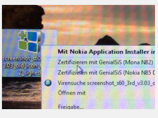

5.Dateien signieren
Jetzt geht man auf die Datei, die man installieren möchte. Mit rechter Maustaste lässt man sich das Kontext Menü anzeigen. Dort geht man dann auf "Zertifizieren mit GenialSis ( Profilname )".

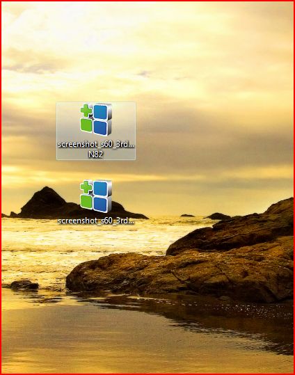

Nach kurzer Zeit erscheint neben der Original Datei eine signierte Version, die man ohne Probleme installieren kann.
