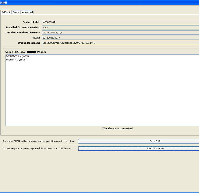

Hallo Da Burner,
ich habe die Sachen gelöscht wie du gesagt hast, aber es kam immer eine Fehlermeldung 3014. Ich habe mal ein Foto von meinem TinyUmbrella gemacht, vielleicht ist da was nicht in Ordnung. Es klappt nicht???
habe auch aus dem DFU Modus gestartet (schwarzes Bildschirm) Firewall und Avast ausgeschaltet.
Ich hoffe wir kriegen das hin:dankescho
P.S ich wäre froh wenn ich überhaupt noch eine Software rauf bekomme und wenn es auch die 4.2.1 wieder ist. Nur ich bekomme die 4.2.1 noch nicht mal rauf (ohne die HOST datei zu ändern,#steht davor)
Ich will mein Iphone wieder nutzen
<a href=%7Boption%7Dhttps://img4web.com/tbnl/T3ZWZL.png' alt='T3ZWZL.png'>

big-w
@mira2810
Du hast bestimmt die falsche iOS Version geladen.
Hier der Link zur iOS 4.1 fürs iPhone 4
https://www.handy-faq.de/forum/iphone_firmware_download-142/iphone_4_ios_4_1_download_3039.html
@Dr.Valentino
Bei Fehler 3014 ist evtl. der Apple Update Server Down.
Lad Dir mal die aktuellste Version von TinyUmbrella und probier es nochmal.
https://thefirmwareumbrella.blogspot.com/
CU
