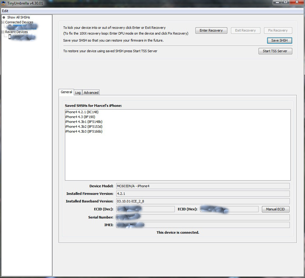

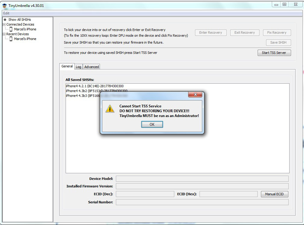

Nabend
Wollte gerade mal meine SHSH sichern mit TU und bekomm beim start IMMER folgene "fehermeldung" (siehe anhang)
Was mach ich falsch?
big-w
Schliess mal sämtliche Messenger Programme (ICQ, Skype usw...) auf dem PC und starte dann TinyUmbrella als Admin.
Der Port 80 muss frei sein.
Evtl. auch mal Virenscanner und Firewall ausschalten.
CU
Palmin
port 80 is frei
jetzt rödelt der sich mitm java ein ab und es kommt aber immer noch der selbe fehler. KIS is auch ma kurzzeitig ausgewesen
EDIT: OK..am laptop gehts...hab mich da mal, sicherheitshalber, vom wlan getrennt und KIS ausgeschaltet...jetzt gehts...nur warum?
EDIT2: kurz zur absicherung! TU is jetzt durchgelaufen und hab im "General" folgenes bild nu (siehe anhang). heißt..SHSH sind nu save?
