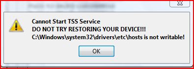

Hey ich möchte auf 4.2.1 SHSH ist gesichtert aber ich kann den TSS Server nicht starten. Wenn ich TinyUmbrella öffne bekomme ich immer diese Fehlermeldung:
Cannot Start TSS Service
DO NOT TRY RESTORING YOUR DEVICE!!!
C:\Windows\system32\drivers\etc\hosts is not writabel!
Bild nochmal angehängt.

starte Tiny Umbrella im XP Kompatibilitätsmodus und mach nen Hacken bei "Als Administrator ausführen"
big-w
Es ist dein Port 80 belegt.
Schliesse sämtliche Messenger (ICQ, Skype usw..) evtl. auch die Firewall und den Virenscanner ausschalten.
Cu
Matthias666
Hiess es bei mir auch
aber es war dann der XP Mode und die Admin Geschichte
auf POrt 80 lief bei mir auch nix
iPhonehelp
Hmm habe Port 80 frei,alle Messenger geschlossen, Firewall und Antvir aus bekomme aber immernoch die fehlermeldung...
iPhonehelp
*und im XP Kompatibilitätsmodus und Administrator ausgeführt
