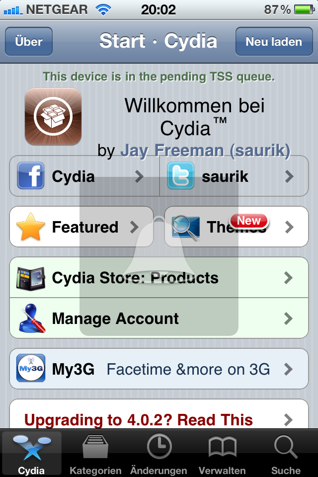

hab mal ne frage, bei meinem iphone 4 steht wenn ich cydia starte "This device is in pending TSS queue"
"Dieses Gerät ist in der anhängigen TSS Warteschlange" übersetzt oder?
wie bekomme ich aus der warteschlange wieder raus?
hatte versucht aufmeinem mac zu sichern, klappte nich, deshalb hab ich es auf meinem xp pc gesichert
bei meinem 3G steht ober SHSH: IOS 4.0, 4.0.1,4.0.2,4.1,4.2.1 drauf
deshalb bin ich skeptisch geworden
big-w
Warte einfach ab, das kann bis zu mehreren Tagen dauern bis die gesicherten SHSH´s angezeigt werden.
CU
sinyor33
also alles in ordnung
danke dir DaBurner

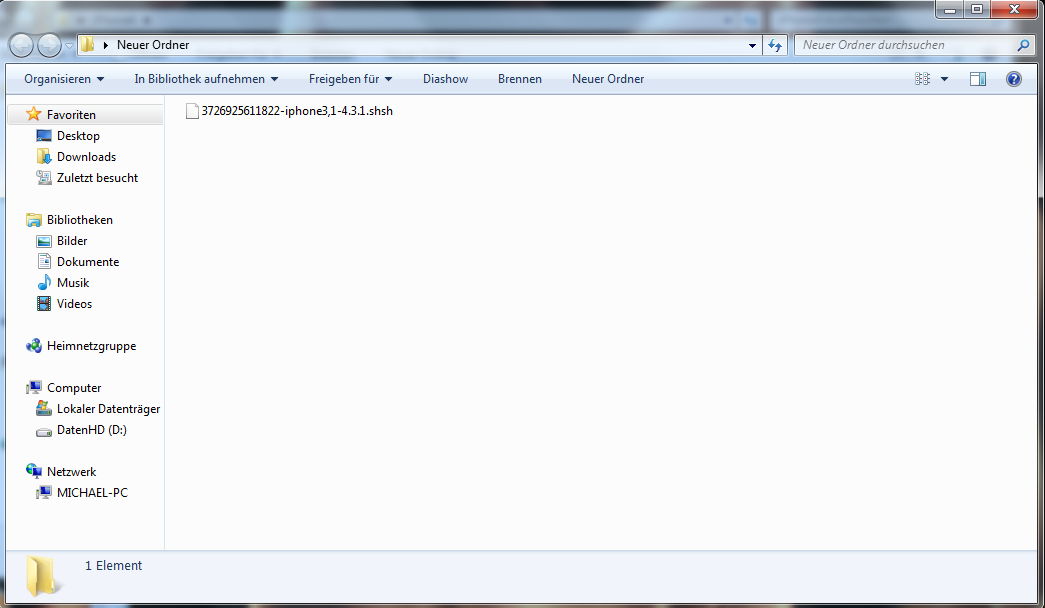

hi leute ich woll mein iPhone4 OS4.3.1 wieder auf 4.2.1 ändern habe aber keine shsh von meinem iPhone gesichert für die 4.2.1 gibt es eine möglichkeit das trotzdem wieder auf 4.2.1 zu bekommen?
Kasi_NB
bin wieder da meins is wieder auf 4.2.1:)
guck doch nochmal auf cydia ob noch das gleich da steht?
die shsh brauchst du sonst gehts nicht das wird dir jeder sagen justl82
bearbeitet von Corvinus77
unnötiges zitieren
Kasi_NB
das ist leider das falsche is die für 4.3.1:(
steht bei cydia immer noch das gleiche?
unnötiges zitieren
justl82
sehe gleich nach denke ich aber mal, was mich wundert nach der nummer bei der datei stand bei die iphone4 und bei mir iphone3,1 was soll das denn bedeuten?
big-w
Hi justl82.
Ohne SHSH hast Du keine Chance.
Es wurde wohl mal ein Tool angekündigt seitens der Hacker, mit dem man auch ältere SHSH sichern können wird, aber es ist leider nicht bekannt, wann das rauskommt.
EDIT: das iPhone3,1 ist die Apple Bezeichnung für das iPhone 4.
Das 3GS heißt iPhone2,1.
LG mrk
