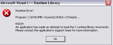

Ich hänge wieder im Recovery-Loop.
Tiny bietet ja die Option im DFU Modus "Fix Recovery" für extra diesen Fehler.
Wenn ich allerdings auf "Fix Recovery" klicke, bekomme ich einen Runtime-Error (Anhang).
Ich habs iPhone jetzt mit einer 4.3.1 geladen, hänge im Recovery-Loop fest und aktuell befindet es sich im DFU Modus.

Das wird nicht funktionieren unter iOS 4.3.1. Welche Fehler ist aufgetreten(Nr) beim wiederherstellen?

Du kannst mit Redsnow es aus Recovery rauskicken aber dann setz Haktivation ein und das ist nicht so toll. Am besten erstell dir Custom FW 4.3.1 ohne Haktivation ,starte TU(start TSS), versetze mit Hilfe von iReb das iPhone in pwned DFÜ und per Schift+Wiederherstellen spiel CFW ein. Ich finde es ist die beste Lösung. https://www.handy-faq.de/forum/iphone_forum/163081-apple_iphone_sn0wbreeze_custom_firmware_erstellen_einspielen.html
Leon1909
Danke, hat mit sn0wbreeze geklappt .. komischerweise ohne TU.
Läuft jetzt wieder mit 4.3.1.
