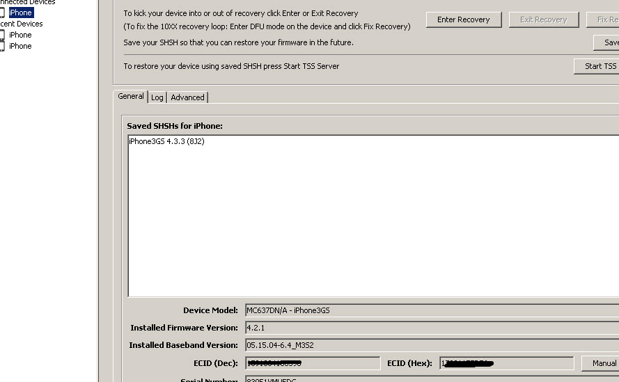

tom03
habe ein iphone 3GS mit dem ioS: 4.2.1
Wenn ich nach Anleitung sichere steht dort bei General nur 4.3.3.
Müssten nicht auch die blobs von 4.3.1 und 4.3.2 gesichert werden ?
Im entspr. Ordner auf dem PC ist auch nur 1 File (4.3.3) gespeichert...
LG, Tom
