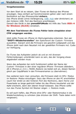

Hab es jetzt mal nach Deiner Anleitung (link weiter oben) gemacht udn mir ne FW gebastelt :)
Jetzt versuche ich diese mal einzuspielen. Ich denke in 10 minuten weiß ich mehr :)

Jo... ich habe jetzt zum schuss. die Anleitung befolgt, die SWEETYXXL 8 Post höher eingestellt hat.
Ich habe mit iREB das iPhone in den DFU Mode gebracht und habe dann meine selbst erstellte iOS 4.3.3 genommen udn eingeladen...
Jetzt speilt er gerade mein Update ein und dann soll es wieder laufen..
Schnapp Dir die Anleitung aus dem Link und gehe genau danach vor.. dann klappt es schon..
Wenn nicht... sag bescheid.. dann helf ich gern ;)
