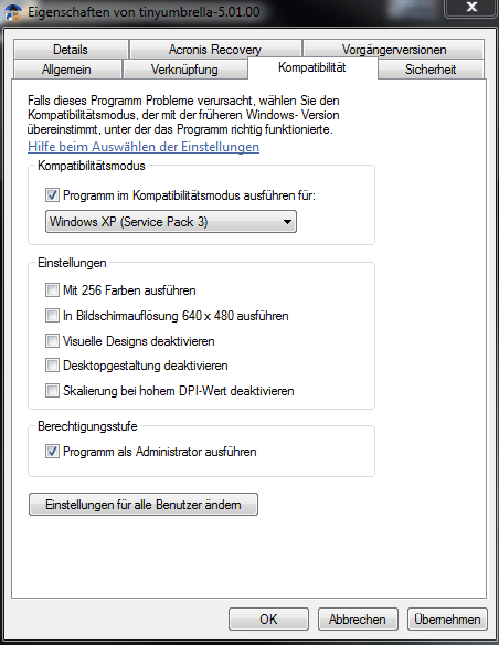

Versuche nun schon das ganze Wochenende mein iPhone 3GS von 5.0.1 auf 4.0.1 downzugraden.
Habe es bereits im DFU Mode auf die 4.0.1 downgegraded (SHSHs vorhanden) und der Vorgang wurde mit dem Fehler 1015 beendet. Jetzt hänge ich leider im Recovery Mode fest und komme einfach nicht mehr raus.
TinyUmbrella erkennt mein iPhone einfach nicht mehr. Habe es bereits als Administrator im Kompatibilitätsmodus (XP SP3) gestartet, aber auch ohne Erfolg.
In der hosts-Datei stehen keine Einträge und der Haken "Set hosts to cydia" ist nicht gesetzt.
FixRecovery lässt sich auch nicht starten, da immer die Meldung "Die Anwendung konnte nicht korrekt gestartet werden (0x000007b)" kommt.
//edit: Für FixRecovery fehlte eine ddl-Datei. Konnte es jetzt starten und es wurde auch jede Menge gemacht, allerdings hängt das Gerät nach Reboot immer noch im Recovery Mode.
Jetzt bin ich mit meinem Latein am Ende.
Wie komme ich aus dem nervigen Recovery Mode raus?

Guest stablish
@Jivory
Genau so habe ich FixRecovery ausgeführt.
Es ist ja auch alles durchgelaufen und ich habe sowohl in der Win Console, als auch auf dem iPhone Output gesehen. Nur nach dem Neustart hing ich wieder im Recovery Mode.
Recboot findet weder in Version 1.1 noch in 1.3 mein iPhone.
Ebenso verhält es sich mit iRecovery (incl. libusb). Mein iPhone wird einfach nicht gefunden...
In iTunes wird das iPhone allerdings erkannt. Habe auch schon verschiedene USB-Ports benutzt, immer das selbe Ergebnis.
Mitlerweile kann ich mich aber erinnern, dass ich dieses Jahr iRecovery schonmal erfolgreich benutzt habe. Klappt allerdings nicht mehr :-/
