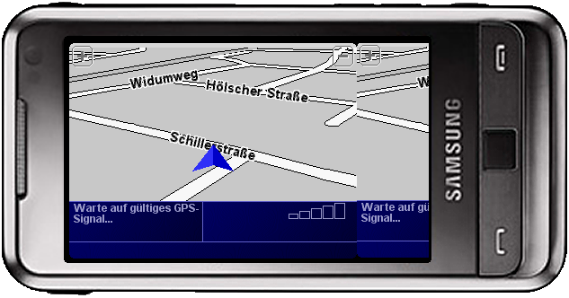

wers noch nicht weiss man bekommt tomtom7 auf dem omnia auch ohne zusatzprogs zum laufen!!! (da ja bei wm 6 schon ein splitter eingebaut ist:-))
folgende einstellungen
start-> einstellungen -> externes GPS
(programme) com3
(hardware) com9 baud 4800
(zugriff)haken
erweitertes Gps XTRA deaktivieren
(ausser man mag zahlen bzw hat unbegrenztes downloadvol)
empfehlenswert ist aber einmal die xtra daten runterzuladen
einfach wlan einwählen oder über usb(active sync)
tomtom starten
einstellungen ändern ->seite 6-> gps status anzeigen
anderer nmea gps empfänger
baud 19200
com3
fertig
sollte laufen bei manchen tt7 versionen muss man tomtom einmal starten wieder beenden nochmal starten und dann läufts

So ich habe nun auch TT7 OHNE zusätzlichen Tool zum Laufen gebracht. (auch ohne vorherigen Soft-Reset) Ich hab mich an die Anleitung von student75 gehalten und siehe da, es hat geklappt. (Großes Lob und herzlichen Dank an dieser Stelle an student75). Nur hab ich ein Problem. Es scheint, dass TT7 nur immer dann funktioniert, wenn ich vorher Google Maps starte und dort GPS aktiviere und meinen Standpunkt suche. Danach mach ich TT7 auf und warte ungefähr 5min und dann gehts. Naja, vl. weiß ja diesbezüglich noch jemand eine Erklärung. Zur Info ich hab die freie Firmware drauf (falls das eine Rolle spielt.)

wers noch nicht weiss man bekommt tomtom7 auf dem omnia auch ohne zusatzprogs zum laufen!!! ....
Genau so funktioniert es!
Auch wenn TT mehrmals hintereinander aufgerufen wird. Satfix nach spätestens ca. 2 Minuten. Seit mehreren Tagen getestet.
Allerdings bleibt TT offensichtlich beim Beenden gelegentlich im Speicher hängen und man kann es nicht sofort wieder starten. Erkennbar wenn das Symbol unten rechts im Display zu sehen ist. Nach einigen Minuten ist es aber immer verschwunden und der Neustart funktioniert.
Ein paar Mal ist TT beim Beenden auch hängen geblieben. Den Task kann man dann ganz normal im Taskmanager killen und wieder neu starten.
Und noch ein kleiner Tipp aus meiner bisherigen Erfahrung mit Navis auf Mobiltelefonen: Häufig hat man die vermeintlich richtigen Einstellungen und bekommt keinen Satfix. Selbst stundenlange open Air Sessions auf den Balkontisch bringen nichts. Das bringt einen zur Verzweifelung. Ich konnte allerdings schon mehrfach und mit unterschiedlichen Geräten festststellen, dass es trotzdem funktioniert hat sobald ich dann unterwegs war. War alles richtig eingestellt habe ich bislang immer einen Satfix bekommen. So war es dieses Mal auch wieder mit dem Omnia.
Achja, bei mir läuft TT 7.450 auf littlebuger ROM, was meiner Meinung nach aber keine Rolle spielen dürfte.

Ein Supertipp! Funzt bei mir (zusammen mit IGO8) auch nach einigen wenigen Programmstarts mit der MW-Einstellung 38400 (statt 4800). Vielen Dank!
Wie es scheint, war ich wohl etwas voreilig. Der Empfang ist kräftigen Schwankungen unterworfen. Eher selten gibt's Satellitenkontakt, eher mehr ist's tote Hose...
