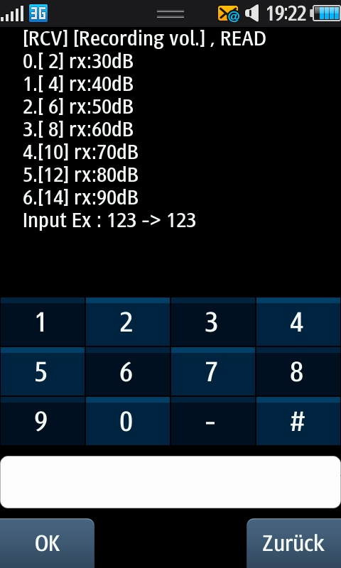

pass auf:
ich habe diese änderungen in dem menü auf meinem alten handy (i8910) vorgenommen und habe damals auch mal was verkonfiguriert, sodass beispielweise die lautstärketasten auf einmal nur noch "nach oben" gingen aber nicht mehr runter.
außerdem haben sich die genauen wert-bezeichnungen verändert, sodass ich hier niemandem zumuten möchte einen wert zu verändern, nur weil ich MEINE dass dieser dafür zuständig ist, aber bitte.
wer auf eigene gefahr damit rumspielen will, soll ein video machen bei dem normalerweise das ton verzerrt ist und dann die folgenden einstellungen verändern und das video nochmal aufzeichnen (hoffentlich mit besserem resultat):
1. im tastenfeld *#197328640# eingeben.
2. mit 5 (Audio) wählen
3. entweder 2 (AP Volume Config) oder 3 (AP Codec Gain Config) auswählen
4. dort 1 (RCVConfig) und dann 6 (Camera Volume)
dort habt ihr dann eine Liste
[RCV Camera vol.],READ
0.[2] rx;20 db
1.[4] rx;30 db
2.[6] rx;40 db
3.[8] rx;50 db
4.[10] rx;60 db
5.[12] rx;70 db
6.[14] rx;80 db
Input Ex: 123->123
wenn ich jetzt also den ersten Wert "0.[2] rx;20 db" ändern möchte, dann gebe ich erst eine "0" ein, danach ändert sich das READ oben auf WRITE und dann gebe ich den Wert ein der anstatt der 20 db dort stehen soll.
um mehrstellige Zahlen einzugeben einfach auf den Spalt zwischen den dargestellten Zahlen und dem Textfeld darunter tippen, daraufhin öffnet sich das normale Keyboard indem ihr dann mehrstellige Zahlen eingeben könnt (danach unten links OK drücken)
Bitte um Feedback wie die Tonaufnahme danach mit der Cam ist.
wer dort rumstöbert wird auch herausfinden dass der prozessor nicht dauerhaft auf 1 GHz läuft sondern dynamisch getaktet ist.
bearbeitet von v1rtu4l

tomaszewski66
Danke für den Tipp.
Bei mir standen folgende Werte drin !
0.[2] rx;30 db
1.[4] rx;40 db
2.[6] rx;50 db
3.[8] rx;60 db
4.[10] rx;70 db
5.[12] rx;80 db
6.[14] rx;90 db
Input Ex: 123->123
Jetzt habe ich die Einstellung auf diese werte geändert !
0.[2] rx;10 db
1.[4] rx;20 db
2.[6] rx;30 db
3.[8] rx;40 db
4.[10] rx;50 db
5.[12] rx;60 db
6.[14] rx;70 db
Input Ex: 123->123
Jetzt muss nur noch eine laute Quelle finden, um das ganze aus zu testen.

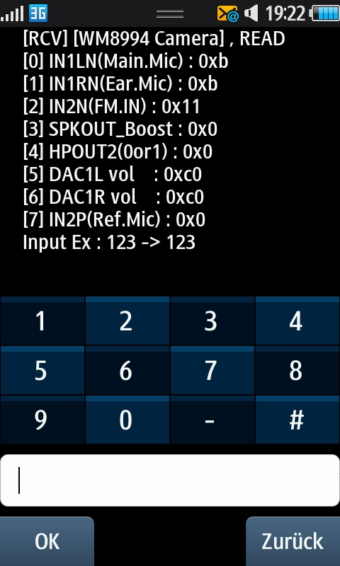

BAZZI_US
Warum hat das Mikrofon sieben Stufen? Mir ist noch gar nicht aufgefallen, dass das Mikro bei der Videoaufnahme nachregelt.
Die sieben Stufen kenn ich nur von der Lautstärkeregelung mit den Knöpfen an der Seite. Sicher, dass in o.g. Menü die AUFNAHMElautstärke beeinflusst wird?
