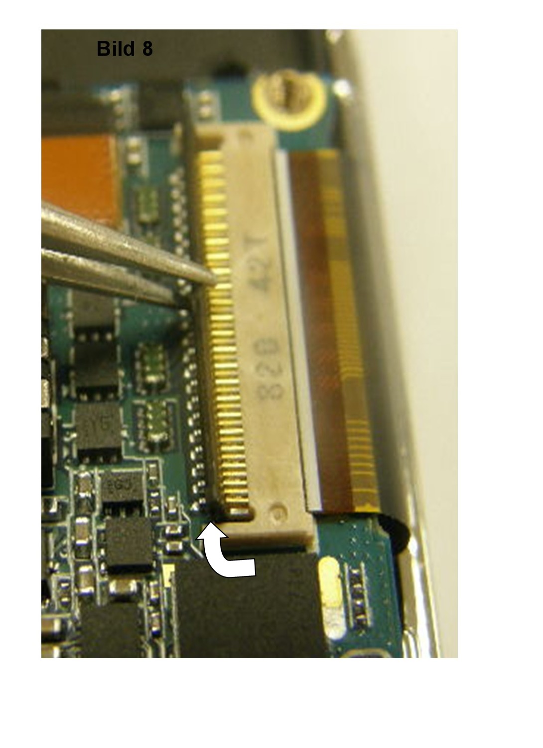

wie hast du die breite Folienleitung auf gebracht?
Snofru
szucsi
Hallo szucsi,
Snofru
Schau dir mal das Bild an. Den schwarzen bügel musst du nach vorne hochklappen. Mach es aber nicht mit einer Pinsette sondern mit dem Plastikwerkzeug was mitgeliefert wird. Mit der Ecke kannst du vorsichtig darunterfahren und aufklappen. Nicht erschrecken es geht etwas streng.
