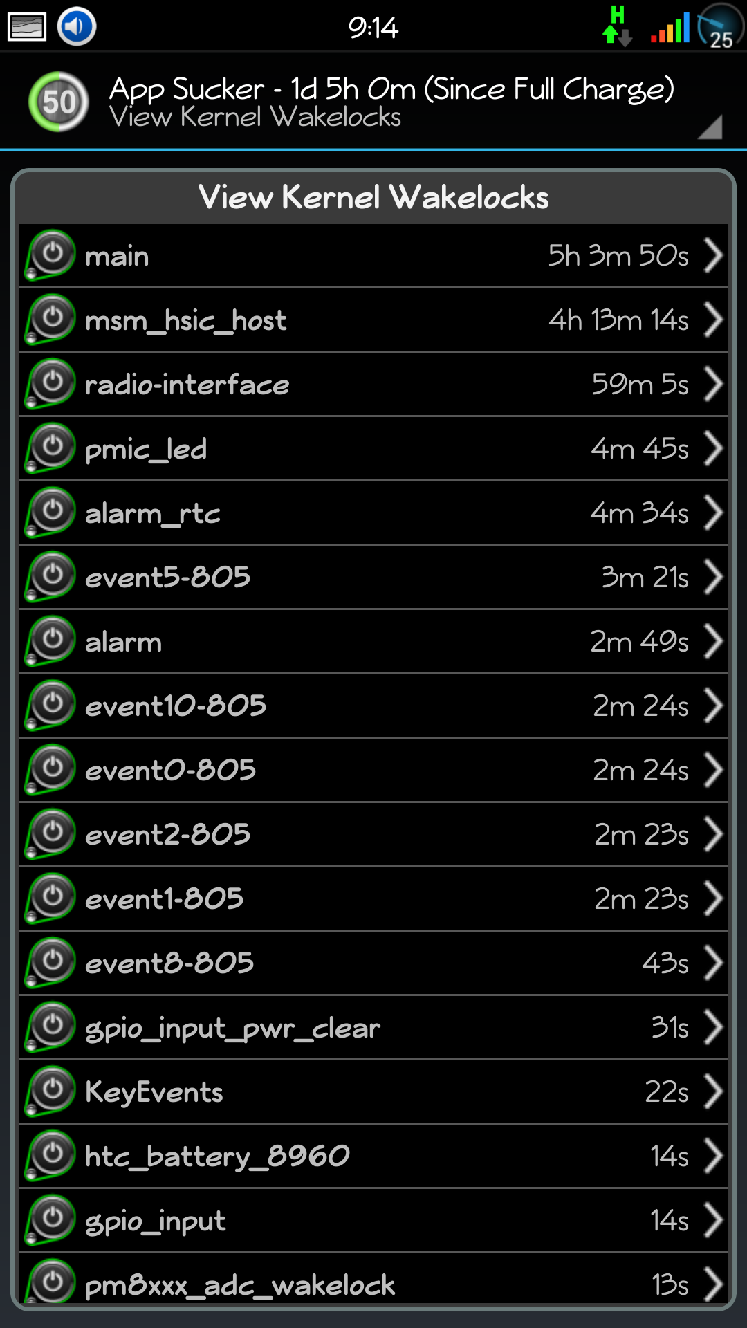

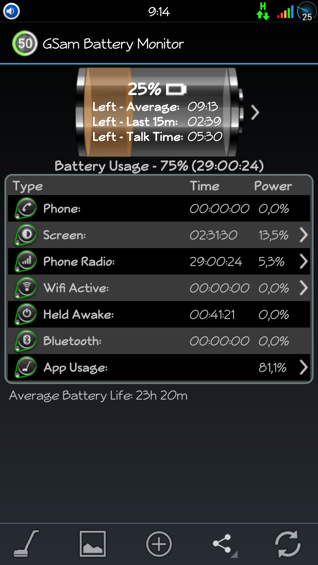

Also ich bin auch der Meinung, das die Akkulaufzeit schlechter geworden ist. Irgendetwas stimmt seit der 3.5.0 nicht mehr.

In der Test Build sind die Tweaks nur unsauber geportet. Die läuft aber ganz gut, bis auf die Kernelwakelocks. In der finalen soll dann alles "sauber" sein. Neues kommt glaube ich nix dazu. Die Finale soll sogar evtl. heute schon kommen.
