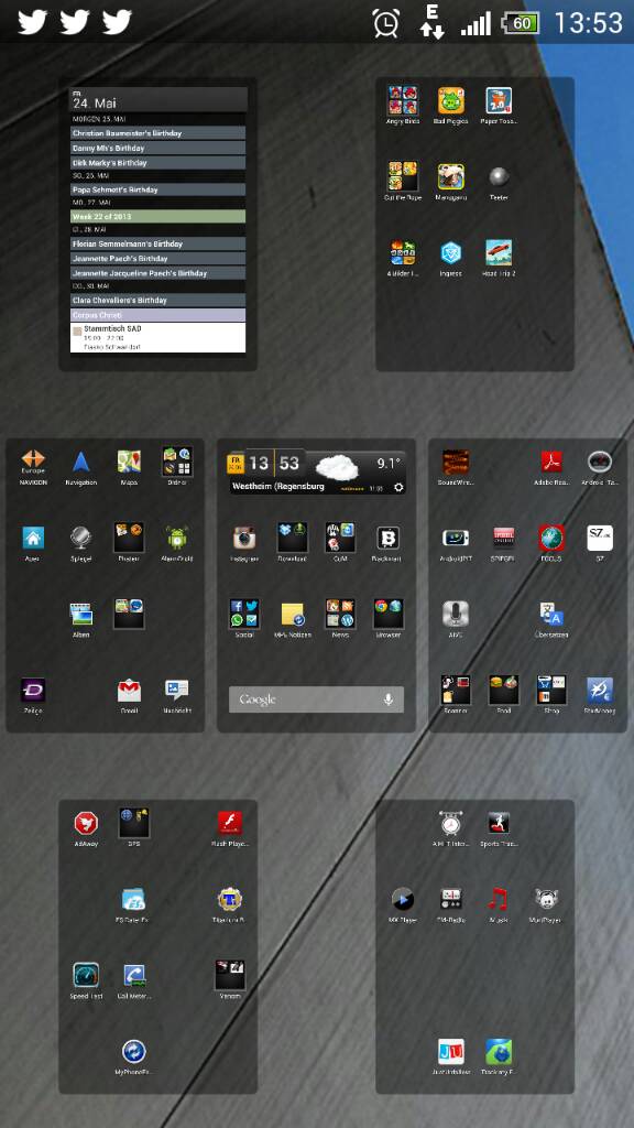

Nur kleine zwischenfrage - mit den Customs bekomm ich schon mehr wie 4 Screens oder ? Weil das ist der einzige Grund der mich noch vom One abhält - und in der Beschreibung der Roms hab ich da nichts gefunden ...
Benski_84
Nope, die screenanzahl ist aktuell beim custom Rom genauso wie beim Stock.
Es kann aber durchaus möglich sein, dass irgendein findiger koch die screen Anzahl erweitert in absehbarer zeit
getapatalked mit meinem HTC One X
moischaun
Wir hatten schon bis zu 7 zusätzliche Screens, einziges Problem:
Nach einem Reboot werden wieder nur die 4 standardmässigen angezeigt und man muss die 3 zusätzlichen neu anlegen/einrichten.
Wenn das Problem gelöst ist, kommt das natürlich ins ROM.
Wobei mE die 4 Screens ohnehin mehr als genug sind, ich weiss immer nicht, was ich auf dem 3. und 4. anlegen sollte :icon_chee
LG, Helmut
19Belze81
Ich schon - alles nach Themenbereich sortiert und geordnet
Spiele, Newsapps, roottools, sportapps laufen redfahren etc
moischaun
Gut, ich habe auf Home die Wetteruhr 4x1 dazu PureCalendar Terminliste 4x2, die 4 häufigsten Apps (dazu im Dock Tel, Mail, SMS, Kamera), auf dem zweiten Screen MusicPlayer 4x1 und dann Ordner für die weiteren Apps mit ähnlichen Kategorien wie Du.
Sehr selten genutzte Apps habe ich im Appdrawer (Benutzerdefiniert mit Ordnern).
Dazu EQS im PullDown + QuickLaunch für weitere Apps im PullDown (WidgetsOid-"Widget")
LG, Helmut

hi leute hab mich drübergetraut gefällt mir sehr gut
ist es möglich den app drawer also den hintergrund transparent zu machen ?
würde natürlich gut rüberkommen da man ja dann das ganze hintergrundbild am display hat.
?id=1,1918297,11-4996,1918306,18&id=1,1918297,11-4996,1918306,18
edit habs gefundenhttps://forum.xda-developers.com/showthread.php?t=2275560
