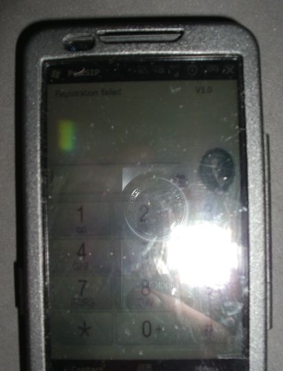

hmm, ich habe es nun 2 x neu installiert. Ich bekomme oben links ein unschönes "Registration failed". Von der App könnte es die ideale sein, denn sie greift endlich auf die Kontakte zu.
Aber die Registrierung klappt nicht. Und wenne s installiert ist, gibt es nicht
viele Einstellungsmöglichkeiten...Passwort habe ich zur Sicherheit 4x neui eingegeben. Daran kann es net liegen.

also ich habe einfach die cab installiert, soft-reset gemacht und anschließend auf PortSIP Icon geklickt. Dann kommt ein Anmeldebildschirm mit User Name (hier die SIP-ID eingetragen), Passwort, Proxy Server und Port noch ein Haken bei Use earpiece und fertig. Unter Advanced habe ich dann später noch meinen Display Namen eingetragen und schon lief alles.
Was ist das für eine Meldung "Registration failed"? Kommt die von der Applikation beim Starten oder wenn du dich anmelden möchtest bei Sipgate. Vielleicht hast du die falschen Informationen eingegeben. Du musst die SIP-ID und das SIP-Passwort eingeben, dass bei Sipgate unter Einstellungen angegeben ist.

Danke für deine Mühe. Ich habe die App desinstalliert und noch einmal installiert. Immer noch "Registration failed".
Habe ich eventuell die falsche Version? Im Diskplay sehe ich nur Version 1.0.
Liegt es wohl daran, dass ich x-lite installiert habe eventuell der Treiber geblockt wird? Hatte jedoch beim Reset zuvor niemals x-lite gestartet.

runtergeladen habe ich es direkt bei portsip.com, V1.0 habe ich auch, jedoch wo bei dir "Registration failed" steht, an der Stelle steht bei mir meine SIP-ID nach der erfolgreichen Anmeldung. Bist du sicher, dass du die richtigen Anmeldedaten genommen hast? Ich habe einfach mal bei mir falsche Anmeldedaten eingegeben und dann erhalte ich auch "Registration failed". Schau bei Sipgate nach, wie deine Anmeldedaten lauten, die sind anderes als dein Benutzerkonto.

Hmm, habe alles nun vier Mal neu gemacht. Vielleicht macht ein komplettes Zurücksetzen Sinn. Die Sipdaten sind richtig.
