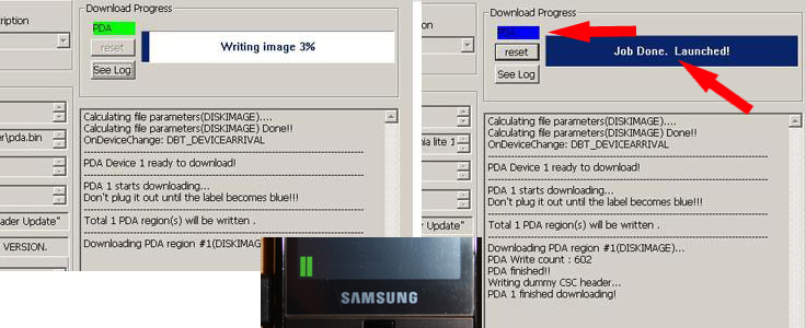

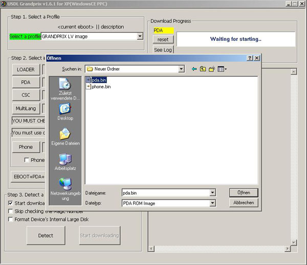

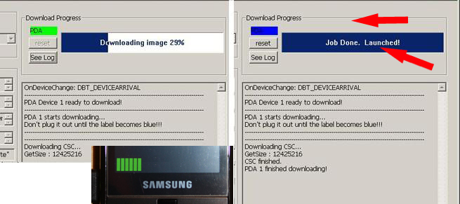

hier für alle ne kleine Anleitung (3h Arbeit), wenn es auf dem Omnia nur noch so wie auf diesen Bildern aussieht:
Die Chancen stehen 50/50, also gebt nicht mir die Schuld, es liegt an Euren Rechnern!!!
...und erst Alles durchlesen, bevor Ihr loslegt!!!
[man kann diese Anleitung praktischerweise auch ausdrucken!
WICHTIG:
Bitte wie bei jedem Flashvorgang nicht an USB-Hub´s oder an Front-USB´s arbeiten, sondern direkt an einem USB-Port am Mainboard des Rechner´s (am besten Desktop-PC, Laptop hat hingegen den Vorteil des Akkus bei Stromausfall).
Wenn möglich einen PC mit Windows XP nutzen, mit Vista/Windows 7 funktioniert es aber auch einwandfrei.
wenn das Bootlogo nicht mehr sichbar ist:
falls Euer Omnia sich nach dem Flashen nicht mehr einschalten lässt, versucht es per Ladegerät nochmals aufzuladen, dann den Akku mal für ca. 3 Min. oder länger rausnehmen. Wenn´s immer noch nicht startet, schickt es ein - dann es ist irreparabel zerstört und ein Fall für den Servicepoint.
zum besseren Verständnis unbedingt vorher auch diese ANLEITUNG lesen!!!
sollte bei der folgenden Aktion etwas falsch laufen, die USB-Verbindung nicht gleich trennen (siehe Anleitung)!!!
