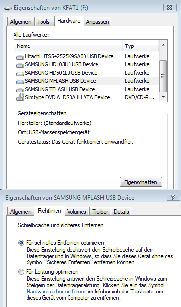

Wer bei USB-Speichermedien den Schreibcache aktiviert hat (was soll ein aktiver Schreibcache bei USB-Speichern denn bringen? Wenn der verwendete Dateimanager dies nicht im Hintergrund erledigen kann, dann ist der Mist oder ich öffne eine neue Instanz wenn ich denn überhaupt dringend einen nicht beschäftigten Dateimanager benötige), ist selbst Schuld. ;)
Schreibcache deaktiviert - rein/raus wann immer man will - DAS ist die elegante Lösung. Auch dafür wurde USB erdacht.
Die Eigenschaften des Massenspeichers lassen sich ändern, so dass der Schreibcache (beim Lesen passiert ja sowieso kein Datenverlust) abgeschaltet werden kann - sofern das nicht schon - wie bei mir - standardmäßig aktiv ist:
