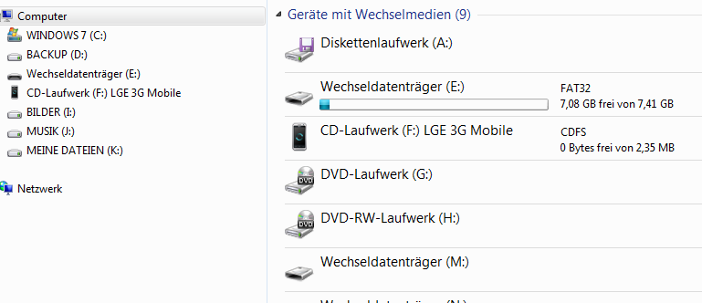

ich hab mal versucht logisch an die sache heranzugehen:
es gibt nur 3 mögliche ursachen.
1. handy- ist die ursache möglicherweise, daß das handy sich nicht meldet "hier bin ich" und man muß noch irgendetwas ein- oder aussschalten.(markiert ist "PC-Suite)
2. usb verbindung- habe es schon an unterschiedlichen ports versucht - nichts. vielleicht ein usb treiber. mein deinstallationsprogramm meldet das ich folgende treiber installert habe:
LG MC USB U330 + LG USB Modem driver
3. Pc suite 4- wenn ich den suchprozess für das handy ingang setze sehe ich kein icon daß mir anzeigt, daß irgendetwas passiert wie zb. der drehende kreis von windows- nichts- dann erscheint nur die mitteilung nichts gefunden, noch einmal versuchen.

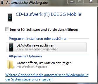

wenn ich das handy mit dem pc verbinde meldet das handy " warten sie bis die anwendung auf dem pc gestartet wird" und auf dem pc kommt das menü Automatische wiedergabe- CDlaufwerk LGE 3G Mobile mit der möglichkeit programm installieren oder ausführen.
LGAutorun.exe
wenn ich nun darauf clicke kommt ein menü lg pc suite 4 installationsanleitung - installation mit der cd oder per download. (die suite hab ich ja schon auf dem pc)
gehe ich jetzt auf arbeitsplatz finde ich das handy icon, mit einem- rechts click öffnen- sehe ich folgendes
TOOLS mit folgendem inhalt: LGScsiCommandService + LGUSBModemDrivers_WHQL_ML_Ver_4.9

Und ich glaube, wir reden aneinander vorbei. Ich meine nicht den CD Autostart, sondern es kommt ein Autostart, wenn du das Handy mit dem PC verbindest. Gehe nochmals nach meiner Anleitung (oben) vor und nimm die CD dabei raus, damit du auch siehst, ob der Autostart von dem Handy ist. Wenn du das Handy anschließt, muss ein Autorun Fenster kommen, und/oder im Arbeitsplatz (Also "Computer") muss ein Gerät (dein Handy) stehen, dass irgendwie LG 3g Mobile USB Device oder so heißt. Auf das Gerät musst du dann draufklicken, wenn die PC Suite nach dem Handy sucht.
ja das ist richtig, ich hab dir in meiner etzten antwort geschildert was passiert
links das popup-menü rechts arbeitsplatz ohne cd im laufwerk
Flix123
genau so soll es ja sein. Jetzt musst du, wenn das Handy angeschlossen ist, die PC Suite öffnen, und den Verbindungsassistent nach dem Handy suchen lassen. Wenn der anfängt zu suchen, dann gehst du auf den Autostart des Handys.
