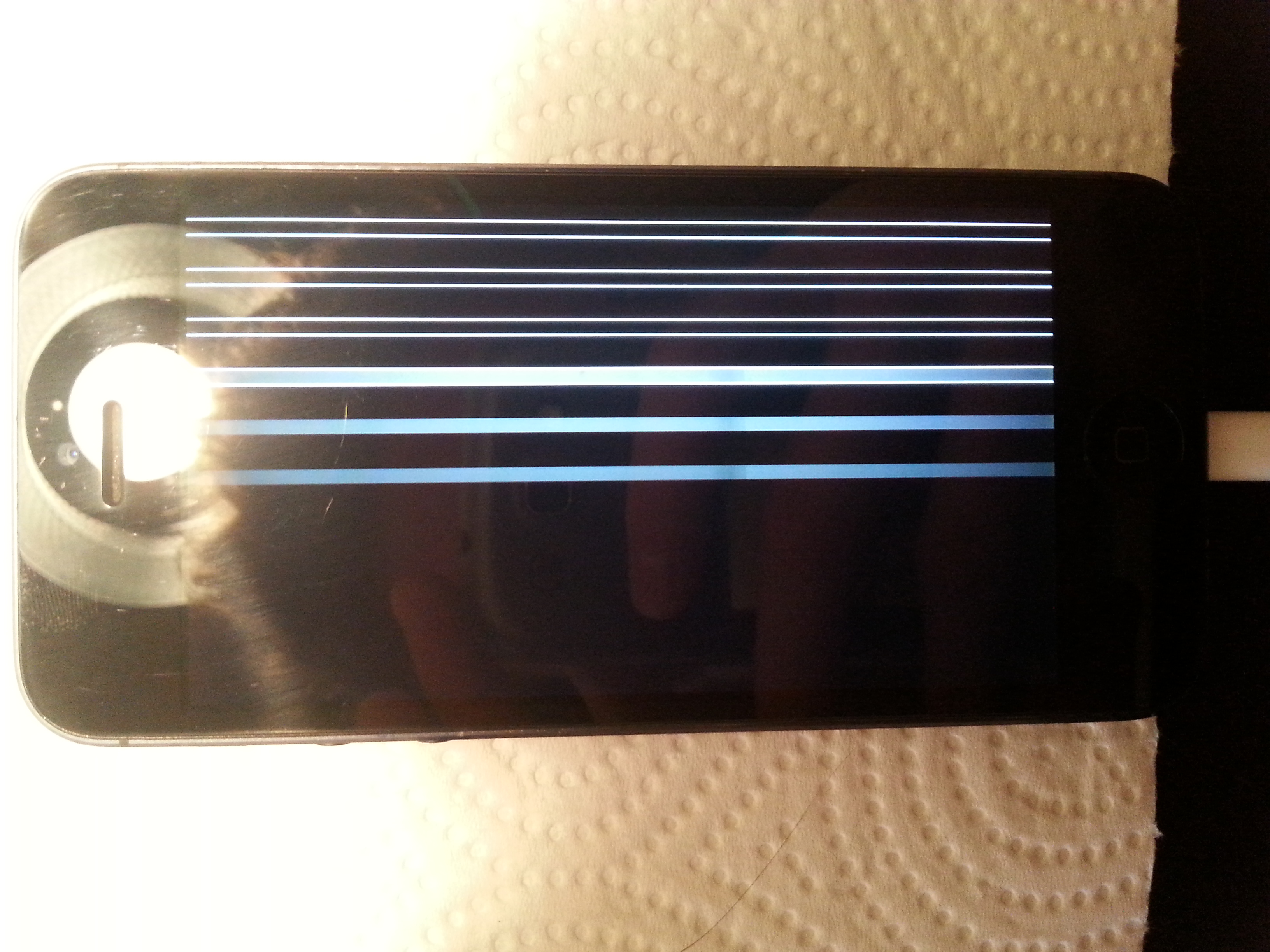

Im Anhang befindet sich ein Bild von meinem iPhone 5. Es zeigt beim betätigen des Entsperrknopfes nur noch vertikale weiße Streifen auf schwarzem Hintergrund an. Es scheint das der Touch nicht funktioniert, das gerät gibt aber Töne von sich, ein Wiederherstellen via DFU erzielte keinen Erfolg.
Jetzt meine Frage:
Handelt es sich hier um einen Defekt am Display oder am Logic Board?
Kann mir das jemand explizit erörtern?

Wurde das Display ausgetauscht?
Ein direkter Fallverlauf hilft uns es einzugrenzen ;)

ja, das Display wurde von meinem Vorgänger mal ausgetauscht. Der Fehler trat auf seitdem das Handy aus ca. 30 cm Höhe auf einen Holztisch viel! Optisch ist aber nix am iPhone passiert.

aufschrauben, Steckverbindung (Display-->LogicBoard) überprüfen, wenn sie ok ist, dann wird das Display wohl defekt sein.
