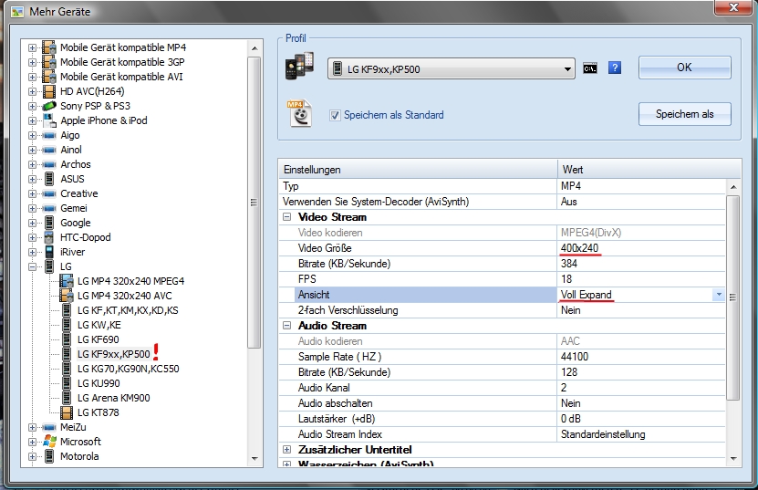

olegboleg
FormatFactory ist schon richtig.
Unter der Auflösung 240x400 musst noch Voll Expand auswählen.
Bei mir gehts. :rockout:
olegboleg
Hier die richtigen Einstellungen für FormatFactory.
Beste Qualität für Gd510.
