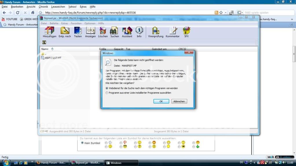

loui27
die MAINFEST.mf öffne, dann hab ich unter dem anderen Zeug dies geschrieben..
wie öffnest du die mainfest.mf??....wenn ich also draufklicke kommt das
mach ich was falsch??? wie muss ich es machen?? :S
TheCrystalEYE
Soweit völig in Ordnung.
Bei diesem Fenster wählst du "Programm aus einer Liste installierter Programme auswählen". Im nächsten Fenster suchst du nach dem ganz normalen Windows-Texteditor.
Bin mir nicht sicher, wie der bei Vista heißt.
Notepad, Editor, Textedit, sowas in diese Richtung.
loui27
aaaaa ich danke dir...hab verstanden was du meinst :D
