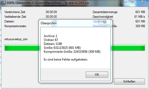

Kannst du vielleicht nochmal wegen der Romgrösse schauen und ob es wirklich 309,31 mb hat.Das wäre für mich die einzige erklärung das da was nicht passt.Hast du die Möglichkeit die zip Datei auf den Pc zu kopieren und zu entpacken?Wenn keine Fehlermeldung kommt beim entpacken sollte die Datei ok sein.
CrackheadBS
hi,
habe das Archiv gerade überprüft und entpackt keine Probleme dabei..
letschky
hi,
Jetzt haben wir den Salat,vielleicht dann doch die SD.
