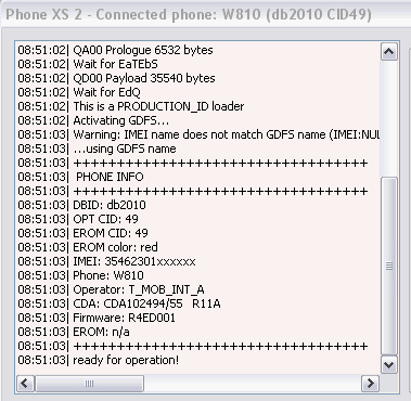

Phone XS hat mir das Gerät aber mit DB2010 CID 49 (siehe Bild) angezeigt. Kann ich dann trotzdem FAR Manager und JDFlasher benutzen?

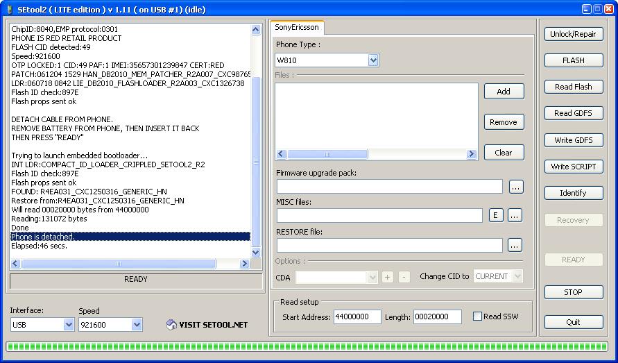

ok das hier hab ich bis jetzt hinbekommen, indem ich SETool gestartet habe und1. mein handy typ(W810) ausgewählt habe unddann auf "read Flash" klickte. Jetzt bei ausgeschaltetem handy "C" gedrückt halten und das USB kabel rein. rest siehe Bild
doch was mach ich nun ich steh etwas auf dem schlau und das handy will ich nicht schotten.
keule00
So dann antworte ich mir mal selber :icon_razz
ich hab also die CID 49 und die Firmware R4EA031
