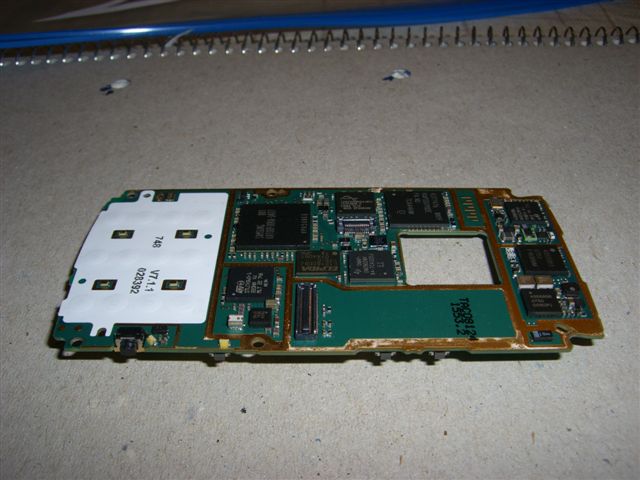

tincek

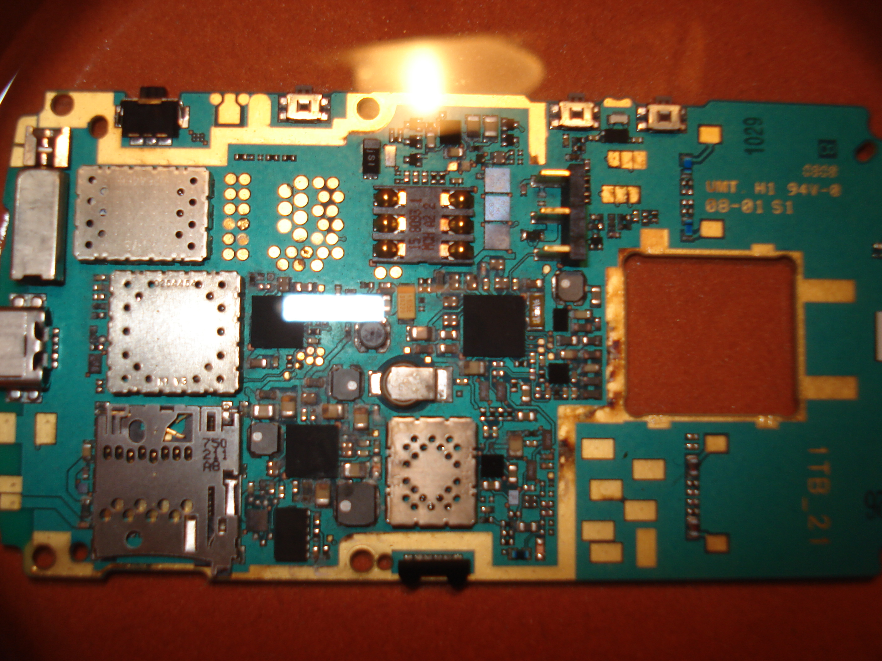

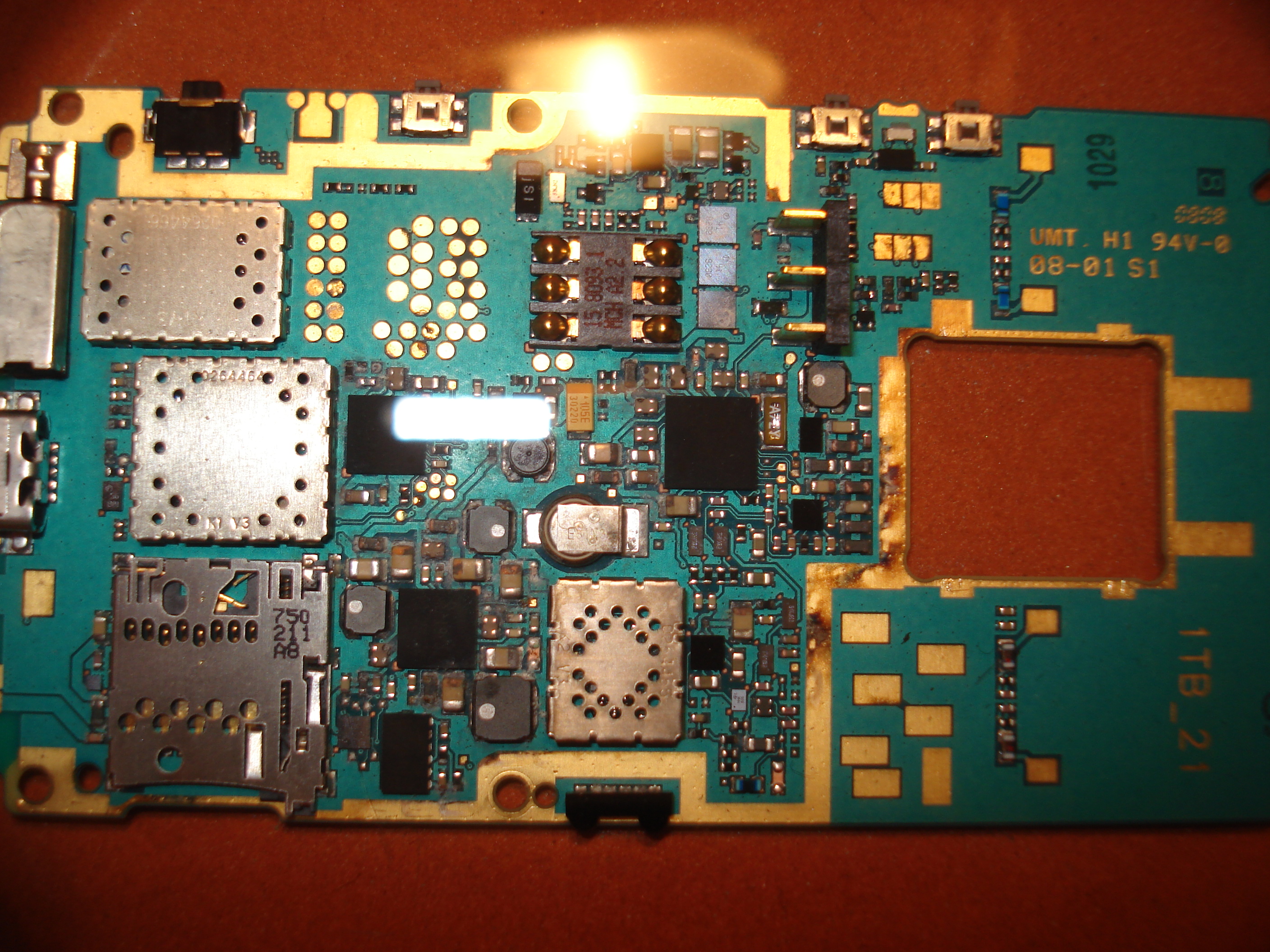

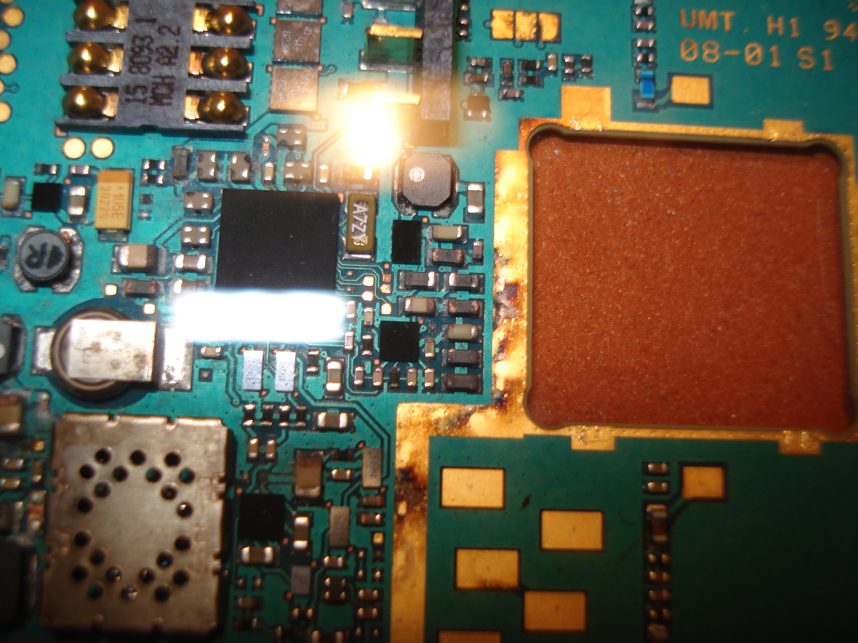

Ich ahtte auch einen Wasserschaden.
Nun habe ich das Handy auseinander gebaut und stellte schwarze Stellen auf der Platine fest.
Muss ich nun noch ein ALK-Bad machen oder kann ich es gleich in den Müll
schmeissen?
Anbei die Bilder
Danke für euere Rückantwort!
Grüße
funshopper_de
Wie alt ist denn der Wasserschaden?
Alkbad definitiv machen, um weitere Schäden am Gerät zu stoppen.
Ob Du jetzt die Verfärbung auf der Leiterbahn entfernt bekommst, kann ich Dir nich versprechen.
tincek
Hallo Funshopper,
der Schaden ist am Samstag passiert und gestern habe ich es in das Alk-Bad gelegt die braunen Stellen verschwinden leider nicht,
Vielleicht ist auch er durchgebrannt und deshalb die braunen Stellen, die lassen sich nämlich nicht mit dem Pinsel entfernen.
Grüße
