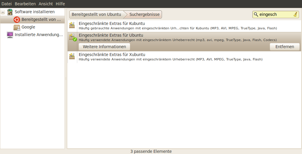

Wer sich mit der Console nicht auskennt:
Oben links auf ANWENDUNGEN-Software Center.
Wenn dieses gestartet ist in den Suchbereich rechts folgendes eingeben: Eingeschränkte Extras für Ubuntu. Da sollte das entsprechende Paket angezeigt werden. Wie zu sehen ist, sollte das Ganze auch mit Kubuntu und Xubuntu funktionieren.
Nun nur noch auf installieren. (Ich habe es schon drauf daher steht bei mir Entfernen)
Die Installation dauert nun ein wenig. Neben Java, wird noch einige andere Software installiert, wie z.B. Flash.

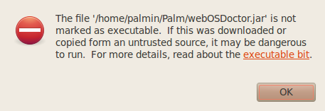

Wenn jetzt wie altbekannt ein Doppelklick auf die QI Datei getätigt wird, bekommt Ihr folgende Meldung
Könnt ihr mit O.K. bestätigen.

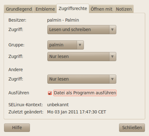

An dieser Stelle geht Ihr mit rechts Klick auf die Jar Datei und wählt unter
Eigenschaften- Zugriffrechte- Datei als Programm ausführen.

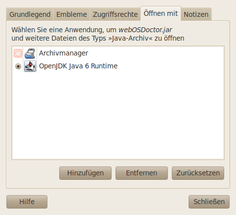

Dann noch unter Öffnen mit: Java auswählen.
Dies müsste Ihr mit beiden Jar Dateien machen (QI und webOS Doc)

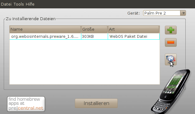

Nun nur noch das webOS Gerät im Dev Mode über USB angeschlossen und das sollte es gewesen sein.

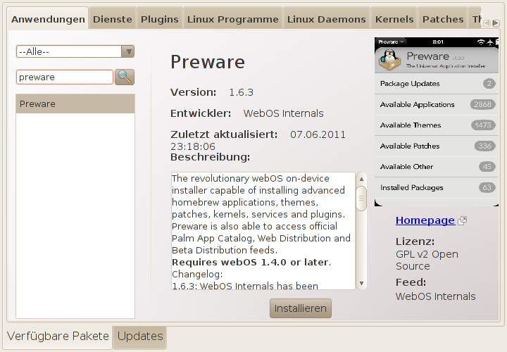

Jetzt kann Quick Installer geöffnet werden. Ich musste dieses zwei mal tun, weil die Installation dann erst abgeschlossen wurde.

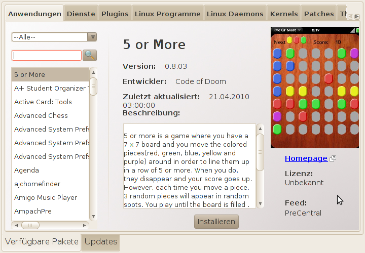

Mit Klick auf denn Globus können nun Apps, Patches, Themes, Kernels.. installiert werden.
