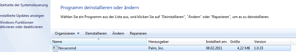

Hm. Der neue WebOS QI erkennt bei mir (Win7 64Bit) den Novacom-Treiber nicht.
Bei´m starten zeigt er mir, daß der Novacom-Treiber fehlt.
Habe ich aber installiert.
Habe heute extra nochmal de- und wieder installiert.
Die Vorgängerversion vom QI hat keine Probleme damit. :icon_conf
Palmin
Ich habe gestern abend auch wie blöd gesessen.
Bei mir hat forgendes geholfen:
1.Ein Tipp aus dem Precentral Forum:
Ich schaute weiter in das Problem, und ich bemerkte, dass die 64-Bit Novacom wobei installiert wurde, aber Java ist 32-Bit auf meinem Computer. Vorausgesetzt, dass Novacom wurde in einem separaten Prozess ausgeführt wird, anstatt durch die 32-Bit-Prozess geladen, ich habe den Palm-Verzeichnis aus Program Files auf Programme (x86), wo Java wäre es sehen kopiert. Voila! Alles funktioniert.
Für diejenigen von euch Probleme haben, schlage ich vor, dies auszuprobieren:
Kopieren Sie "C: \ Program Files \ Palm, Inc" auf "C: \ Program Files (x86) \ Palm, Inc" und versuchen Sie es erneut. Hope that helps!
2. Ich deinstallierte den Treiber und startete den Rechner neu. Danach habe ich den Treiber über das Starten des webOS Doctors installiert. Danach den Doc wieder geschlossen. Rechner wieder neu gestartet.
3. Jetzt webOS Gerät angeschlossen- Und es klappte.
Das klappte bei mir, aber ist bestimmt kein Allheilmittel.

Fey69
sooo nachdem ich nun den alten Novacom treiber runtergeschmissen habe und der neue dann endlich installiert wurde funzt QI auch bei mir :)
