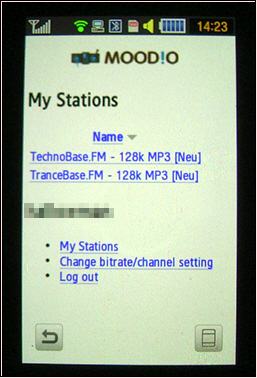

Radio-Streams direkt empfangen mit yourmuze.fm
Es ist möglich auf dem Jet Internet-Radio in einer guten Qualität zu hören undzwar direkt im Mediaplayer.
So funktioniert es:
1. Mit dem PC auf https://www.yourmuze.fm/ anmelden
2. Euch mit eurer Email und dem zugesendeten Passwort anmelden- Passwort ändern
3. Eure Stationen hinzufügen die Ihr hören möchtet. Dabei könnt ihr bis 55-Kbits-Streams auswählen was sich schlechter anhört als es tatsächlich klingt.
4. Ihr nehmt Eurer Handy öffnet Dolfin Browser gebt dort das ein: m.yourmuze.fm
5. Ihr loggt euch ein, Eure Playlist (am PC erstellt) erscheint.
6. Ihr klickt einfach z.B. "Technobase" an, der lädt die PLS und öffnet diese.
7. Lachen und Spaß haben...
Viel Erfolg und viel Spaß mit Internetradio auf dem Jet.
Ps: Ein Tipp falls der Stream nicht flüssig läuft, Audio Settings einstellen müsst ihr ausprobieren.
Ich habe 24 kbits eingestellt geht aber auch höher. Je nach Standort.

Wer möchte kann sich jetzt auch ein Moodio.FM-Widget runterladen.
Das Widget öffnet nach Antippen direkt Eure Radio-Playlist (falls ihr euch schon einmal mobil dort eingeloggt habt).
Download: https://www.handy-faq.de/forum/samsung_s8000_jet_forum/106503-samsung_s8000_jet_widget_workshop_download.html#post700587
Viel Spaß!

Ich hätte da mal eine Frage und zwar ich habe alles so gemacht mit Moodio wie beschrieben.Meine Stations habe ich auch schon eingegeben.
Aber irgendwie klappt das nicht.Es verbindet sich aber es passiert nix und zeigt mir dann an Server Verbindung verloren.
Es währe toll wenn mir irgendjemand was dazu sagen könnte.Sonst klopp ich das Teil in die Tonne.
Dankööö Bluna:blob:
designoo
Das kommt auf die Streams an. Manche sind veraltet.
Aktuelle tragen hinter dem Namen meistens [Neu] .
Must mal darauf achten bei moodio.fm .
Ansonsten könnte es auch an der Art deiner Verbindung liegen (WLAN / Provider-Inet ?)
Details wären nützlich.
