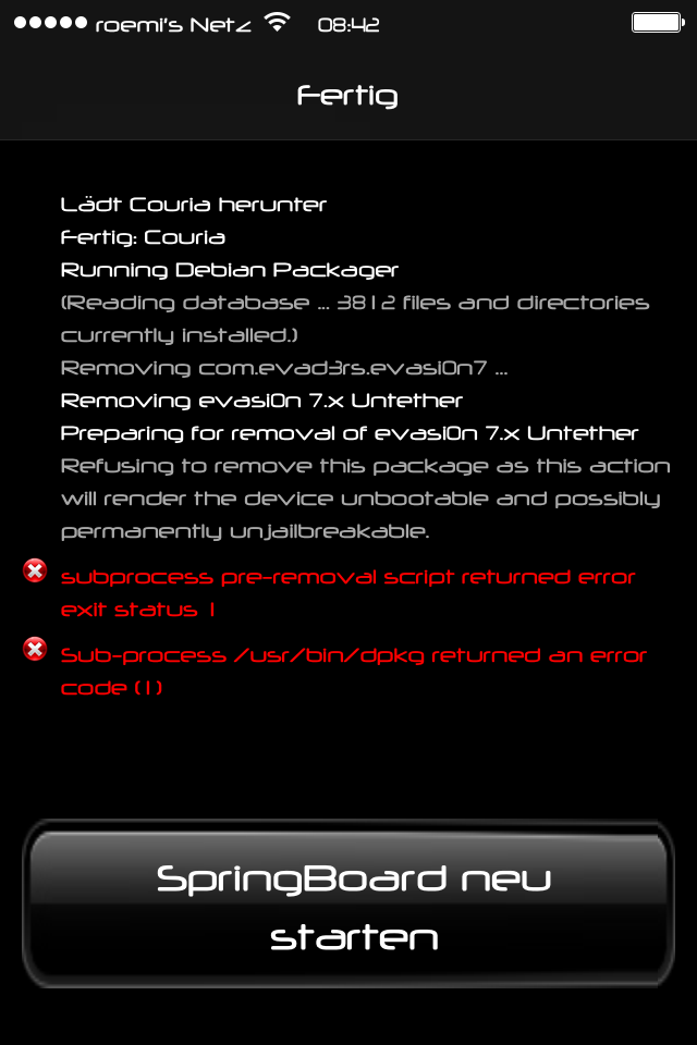

roemi09
Guten Morgen,
jaj alles läuft reibungslos, blueG60 hats genau beschrieben, im Endeffect das Gleiche was du bunny1917 gestern schon angekündigt hast nur wusste ich nicht was mit Flipsw.. anstellen muss. :icon_smil
Beim inst. von Couria, nach dem Flipsw.., hatte ich die angehängte Fehlermeldung, nochmalige Inst. verlief dann ohne Macken.
Bis jetzt kein Safemod u. kein Entsperrfreeze, das Einzige ärgerliche ist wenn ich antworte ohne wapp aufzumachen wird die Mitteilung nicht gesendet(zumindest nicht immer) muss immer auf Wapp gehen und auf "!"erneut senden.
mfg.
