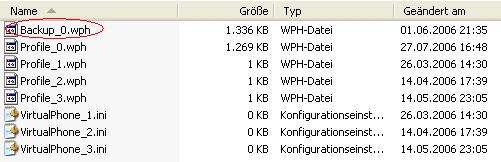

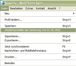

Hi minibacke,
wie hast du denn dein Telefonbuch gesichert im Wellphone? Eigentlich macht man das über das exportieren in eine Datei und diese kann man dann auch wieder importieren und schon hat man alle Einträge da.
Wenn du das nich so gemacht hast geh mal in diesen Ordner:
C:\Dokumente und Einstellungen\Administrator(oder dein Profilname)\Anwendungsdaten\RTE\WellPhone. Dort müßten nun die backup-Dateien von deinem Profil1 und 2 liegen. Mach eine Kopie von dem 1.(bei mir heißt das "Backup_0.wph" s. Foto) und benenne diese dann in "Backup_1.wph" um. Damit nichts schief geht, sichere die Dateien vor dem umbennen in nem anderen Ordner, damit du im Notfall diese wieder zurückkopieren kannst, falls es nicht klappt. Nun mußt du nur noch im Wellphone die Sicherung wiederherstellen(s. Foto) und es sollten dann die Einträge alle wieder dasein. Frag ruhig, wenn was unklar ist.
