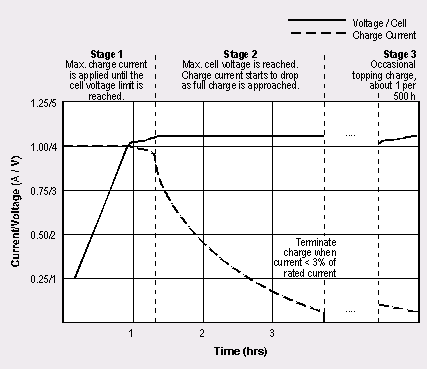

Eine Erhöhung des Ladestromes in einem Ladegerät für Lithum-Ion-Akkus, kann die Ladezeit nicht wesentlich verkürzen. Obwohl die Spitzenspannung schneller reicht wird mit einem höheren Strom, benötigt die Volladung mehr Zeit. Weil es ein I/U-Ladeverfahren ist, bei dem der Akku erst mit Konstantstrom und dann mit Konstantspannung aufgeladen wird.
Und ausserdem bestimmt immer der angeschlossene Verbraucher den Strom (Ampere). Hast du mal in Physik gelernt. Und diese ist mit ~ 920mA beim S3 festgelegt ( Messung von Rob ). Dies überwacht auch das BMS des Akkus.
Und wenn einige Ladegeräte versprechen eine Schnellladung von Lithium-Ion-Batterien in einer Stunde oder weniger zu realisieren. Dann überspringen solche Ladegeräte Stufe 2 und gehen direkt auf "Ready / Bereit" am Ende der Stufe 1. Zu diesem Zeitpunkt ist jedoch das Ladeniveau erst auf etwa 75%. Das Erreichen der Vollladung benötigt i.A. zweimal länger als Stufe 1.

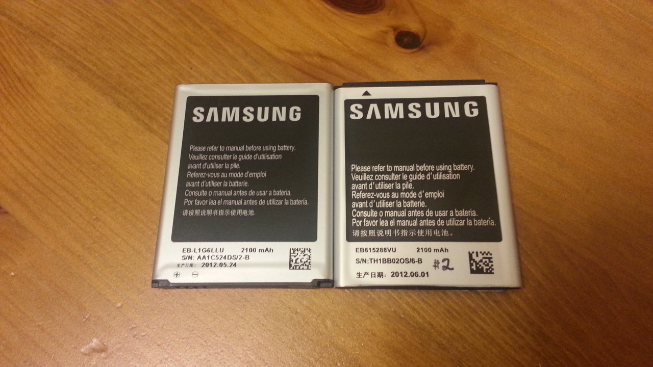

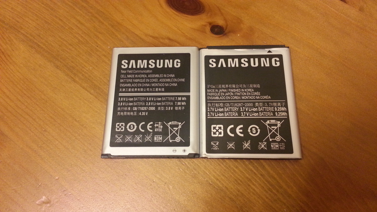

Ich habe das gerade nochmal durchgerechnet, 90 Minuten Ladezeit passt perfekt zu der Kapazität (rund 1400mAh), die China-Nachbauakkus haben. Siehe dazu auch Punkt 3.12.1 meiner Akku FAQ im 2. Post des Akku Thread bei Android-Hilfe.
Von diesen Nachbauakkus gibt es auch welche, die fast wie ein Originalakku aussehen. Mal ein Bild im Anhang.
Links = Originalakku (2100mAh real)
Rechts = Nachbauakku (1360mAh real, gelabelt mit 2100mAh)
Also wenn Dein Akku im S3 in 90 Minuten von 1% auf 100% geladen wird, hat er nur (noch) rund 1400-1500mAh Kapazität.
Naja.
Sehr wohl kann und wird die Erhöhung des Ladestromes die Konstantstromphase und damit auch die Gesamtladezeit verkürzen.
Bei einem S 3-Akku mit genannten 900 mA Ladestrom erreicht man bei Annahme 10 % Restakkuladezustand nach guten 90 min die hier genannten 75 %, also Beginn der Konstantspannungsladephase.
Bei Verdoppelung des Ladestromes auf 1800 mA reduziert sich diese Zeit halt um die Hälfte, Zeitgewinn gut 45 min.
Ob das "wesentlich" ist, ist Ansichtssache.
Nebenbei: 75 % Ladezustand als Beginn der Konstantspannungsladephase scheint mir auch etwas hoch gegriffen.
Nur müsste das die Elektronik / Software auch zulassen.
Und das wird bewusst nicht gemacht, weil solch erhöhte Ladeströme die Lebensdauer von Lithium-Ion-Akkus negativ beeinflussen.
Darüber hinaus sind Steckverbindungen (USB) und Leiterbahnen limitierende
Faktoren, was den max. Ladestrom betrifft.
Ich kenne das aus anderen Bereichen, vor allem im Zusammenhang mit Lithium-Polymerakkus.
Da wird bewusst mit derartigen Schnellladungen gearbeitet bzw lassen sich derartige Modi an Ladegeräten einstellen.
Das wird aber nichts "versprochen" im Sinne von vorgegaukelt, sondern die Anwender nehmen das nicht Vollladen der Akkus in Kauf mit dem Vorteil, dass der Akku schneller wieder verwendet werden kann.
Allerdings reden wir nicht von nur 75 % der möglichen Akkuladung, sondern von weit über 90 %.
