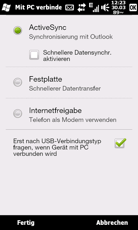

starbase64
schau mal im Einstellungen Tab unter Andere > USB zu PC und deaktiviere "Schnellere Datensynchr. aktivieren".
starbase64
karlgustav
@ Starbase danke dir daran lag es nur den hacken weg gemacht und tada es geht danke dir hast nen paar kölsch gut :)

pitco
starbase64
Habe ich alles gemacht,jedoch meim PC erkent das Handy nicht einmal.
ist aber erst nach der Zurückstellung des Telefons so

pitco
Hallo Hammermade
Danke für die Antwort
Habe herrausgefunden das es bei mir genau umgekärt ist ich muste "Schnellere Datensynchr. deaktivieren". und schon gings:blob:
