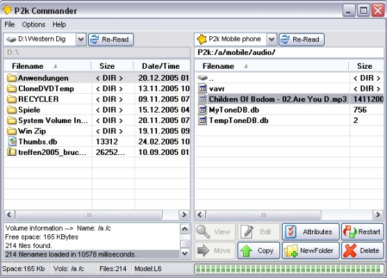

Hab mir jetzt mal einen MP3 Ton auf´s Handy gezogen. P2K findet ihn auch,aber im Handy finde ich den nicht. Wie kann das sein?
Guest -
Lösche mal die beiden dateien "TempTone.db" und "MyTone.db" und starte dann mal das Handy neu...

Die höre ich. Aber die werden in P2K nicht angezeigt. Oder liegen die woanders? Ich muss doch die Töne in a/audio kopieren,oder?
Wo liegen denn die anderen?

moin, das Prob mit den mp3-Tönen hatte ich anfangs auch.
Neue MP3's müssen aber nicht auf a/ sondern auf c/ gespeichert werden, die beiden Dateien in a/ müssen gelöscht werden, enthalten wohl so etwas wie eine Datenbank der gespeicherten Sounds und werden nach dem Löschen beim Neustart des Handys neu erstellt.
Hoffe, ich konnte helfen :wave:
