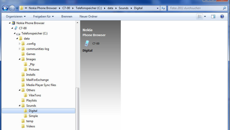

jk11
diesen Pfad habe ich auch gefunden, aber da ist gähnende Leere.... (siehe Anhang)
optimus.aac war ein Original-Ton auf dem 5800 ExpressMusic. den hätte ich jetzt gerne auf dem C7. Aber genauso wie ich im C7 keine aac-Files finde, sehe ich auch keine im 5800.
Ist es möglich, dass irgendeine Explorer-Einstellung diese Files unterdrückt?
AudiQ5
Du bist bei C:data/sounds/digital.
Du musst aber nach Z:. Über den PC wird dir dieses Laufwerk nicht angezeigt.
Lade dir X-plore herunter (https://www.lonelycatgames.com/?app=xplore&page=download&platform=symbian) und installiere diesen auf deinem 5800.
In X-plore musst du in den Einstellungen bei den 4Kästchen einen Haken machen, damit dir der Ordner Z: angezeigt wird.
Dann kannstdu diesen Ordner aufrufen und die Datei auf die Speicherkarte oder den internen Speicher kopieren oder direkt per Bluetooth an dein C7 senden.

AudiQ5
Und wieso ging dann das kopieren eines Klingeltons von dem oben genannten Ordner von Z: nach F: bei meinem UNGEHACKTEN C7???
kubiac6666
Z: ist das ROM! Da könnt ihr nichts drauf schreiben.
Lege deine aac-Dateien oder mp3-Dateien einfach in den Ordner Töne oder Sounds.
Die Dateien kann man dann ganz einfach als Klingelton in der Profilen auswählen.
Dateien kannst du nur auf Z: kopieren, wenn du ein Custom Firmware erstellst und es anschließend flashest.
Eine andere möglichkeit gibt es nicht.
