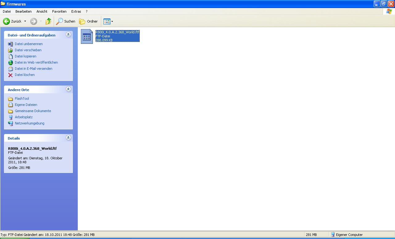

Nach dem ihr das X10 Flashtool entpackt habt, seht ihr folgenden Ordner "firmwares", dort kopiert ihr dann die R800i Firmware rein.

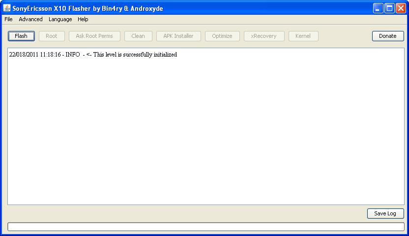

Startet nun die Datei X10FlashTool.exe und klickt links oben auf Flash (In Bild 2 zu sehen).

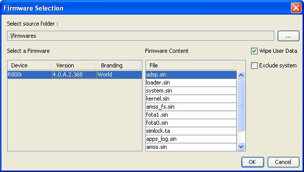

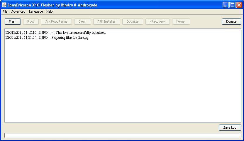

Nun müsst ihr die Firmware aussuchen welche ihr zuvor in den ordner "firmwares" kopiert habt und klickt auf OK. Das Tool bereitet jetzt die Firmware Files zum flashen vor "Preparing Files for flashing".

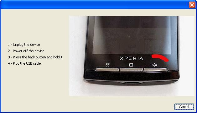

Wurde die Datei korrekt erkannt, erscheint ein Hinweis-Fenster wo euch erklärt wird, wie ihr euer Play anschließen müsst: Gerät ausschalten + Zurücktaste gedrückt halten und mit dem PC verbinden. Hat es das Play erkannt, beginnt es automatisch mit dem Flashvorgang welcher 5 - 10min in anspruch nehmen kann.

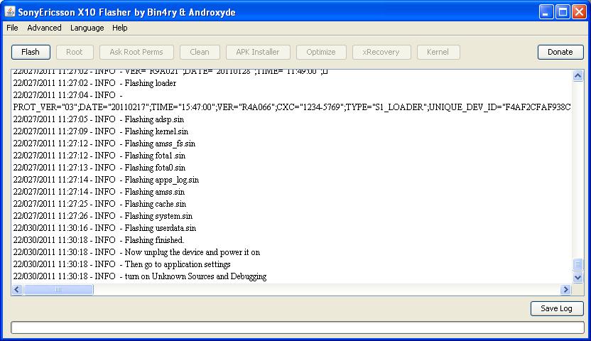

5. Schritt:
Hat alles geklappt sollte bei euch jetzt folgendes stehen:
- Now unplug the Device and power it on
- Then go to application settings
- Turn on unknown Sources and debugging
