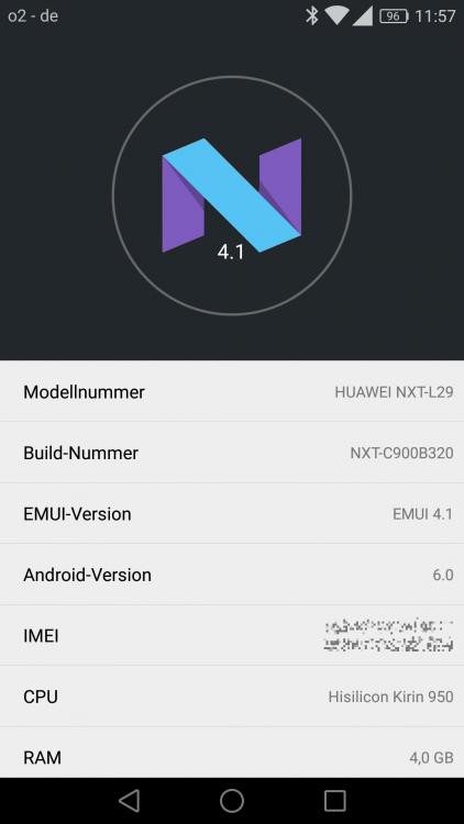

exodus88
Das Update ist auf meinem C636 problemlos durchgelaufen und wird wie beschrieben als C900 angezeigt.
