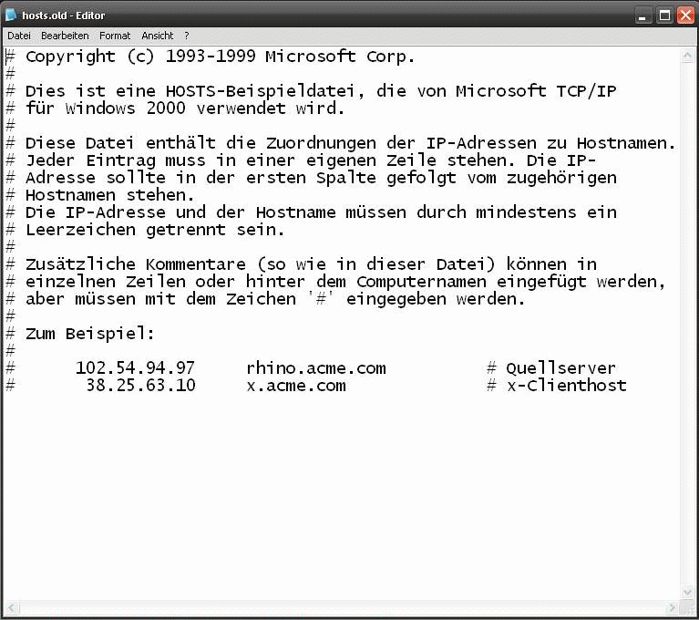

So sieht die jetzige Hosts Datei aus als endung hat sie .old stehen ist es schlimm ??
und Ja der KDZ Server ist offen und der WIndows Enabler ist On
Die Erweiterung old könnte auch eine Backup Version der hosts sein. Hast du in dem Ordner noch eine hosts Datei? Ansonsten das old entfernen, die Adresse aus der Anleitung in die hosts einfügen und speichern. Und danach darauf achten, dass die Datei keine Endung besitzt (eventuell unter Ordneroptionen "Erweiterungen bei bekannten Dateitypen ausblenden" deaktivieren)

musste nur eine neue Hosts datei anlegen nun setze ich das Handy noch zurück und hoffe dass das Branding auch weg ist denn nach dem Update waren die TM Apps noch drauf :eusa_danc Danke nochmal an die Super Anleitung und an dir Horst auch noch mal ein :dankescho
