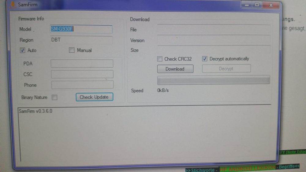

Hier ein Photo, es muss genau so aussehen wie dargestellt:
Wenn das übereinstimmt drückst Du den Knopf "Check Update".

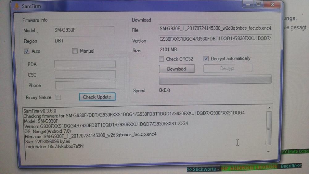

Danach sollte es dann so aussehen:
Wenn es so passt den Knopf "Download" anklicken.
Nun wird die Firmware runtergeladen.

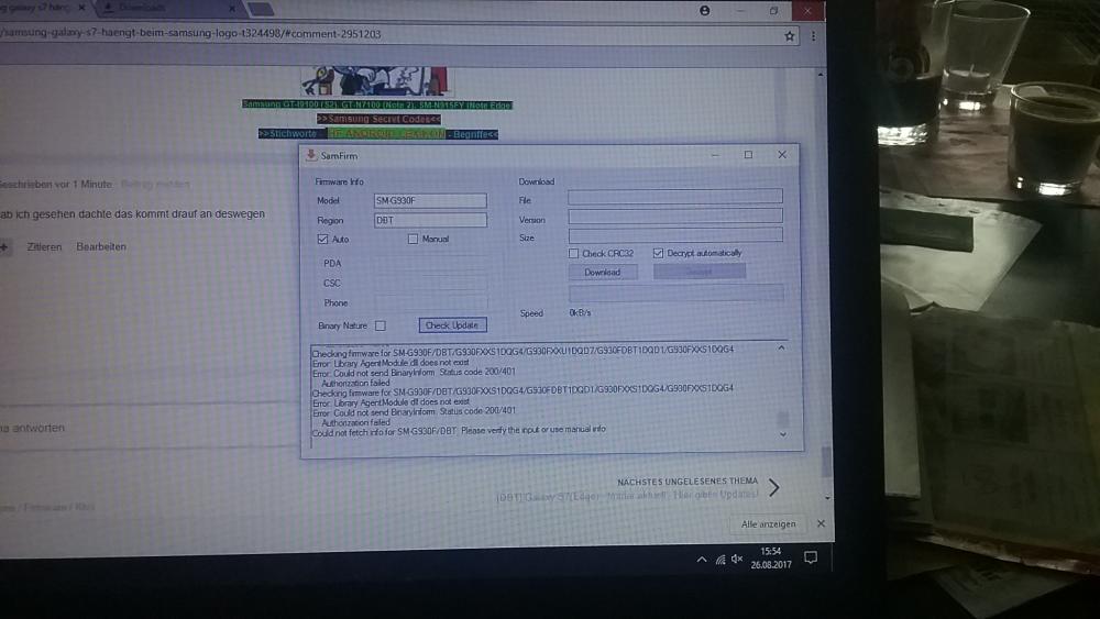

Hab ich ja schon .Ok, weiss nicht was bei Region rein muss.
OH Gott sag ja Frauen
Es muss genau so aussehen wie auf den Photos !
Ich lade die FW grad selber runter, wenn Du es so machst wie angegeben, dann funktioniert das.
