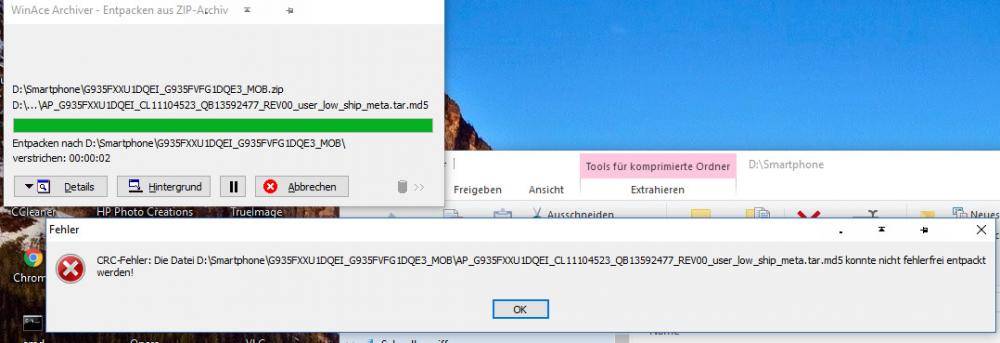

Ich bin absolut planlos. Habe mir von Sammobile und mittels SamFirme eine StockRom geladen - und beim Entpacken kam bei beiden (!) Versionen bei der gleichen Datei (AP) die idente Fehlermeldung. Das ist ist doch nicht normal.
Fehler 1 und 2 lt. Screenshot.
Hat jemand eine Idee? Denn dass 2 DLs nicht klappen ist doch an sich unmöglich.

Weil in dem entpackten Ordner meta-data ein weiteres Archiv Namens "fota" liegt welches Passwortgeschützt ist.
Aber warum willst du die "AP_G935FXXU1DQEI_CL11104523_QB13592477_REV00_user_low_ship_meta.tar.md5" entpacken? Macht doch keinen Sinn!

@Audioslave: Bei einer, insgesamt über 2,5 GB grossen Datei würde ich die "MD5-Endung" nicht entfernen.
OK, das Risiko ist da noch EINIGERMASSEN überschaubar, wenn auch nicht gering.
Wenn ich aber sehe, dass auch der WinAce Archiver einen "CRC-Fehler" meldet, würde ich NIEMALS versuchen die Datei zu flashen !
Zwei Programme geben, unabhängig voneinander an, dass mit dem Archiv etwas nicht stimmt, da kann es nicht gut gehen.
Probier mal 7ZIP und entpacke das Archiv mal damit.

@ Poll - ich versuche natürlich *nicht*, die AP zu entpacken, diese ist nur eine von 5 Datein in der grossen .zip-Datei
Aber es lag wohl an Winace, denn mit Totalcommander flutscht das Entpacken. Ist auch absolut unmöglich, dass 3 (!) verschiedene Dateien den gleichen (!) Fehler aufweisen.
