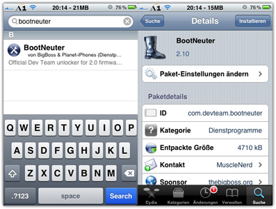

    Nachdem die Installation abgeschlossen ist, wird automatisch ein Respring ausgeführt. Startet Cydia, geht auf Suche und sucht nach bootneuter, wählt diesen aus und installiert ihn.
    Führt einen Neustart beim iPhone durch. Nun sollte der BootNeuter ausgeführt werden. Übernehmt die selben Einstellungen wie beim nächsten Screenshot zu sehen ist und tippt zum Schluss auf Flash.
