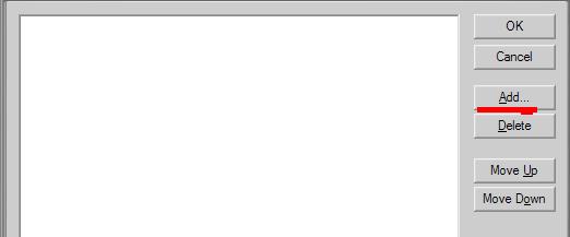

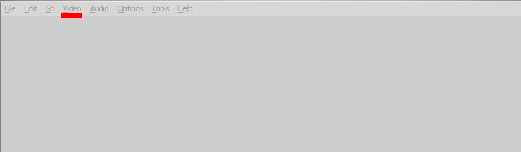

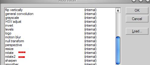

habe verstanden.Um Filme zu rotieren nimmst am Besten Virtual Dub.Findest du hier https://www.virtualdub.org/index Dann holst du dir unter Video > Filter > add > rotate den Filter.Schon kannst deine geliebten Filme in alle Richtungen drehen. Viel Spaß
Maennlein
Ps.Hab die Grafiken zur Ansicht mal angehängt.
