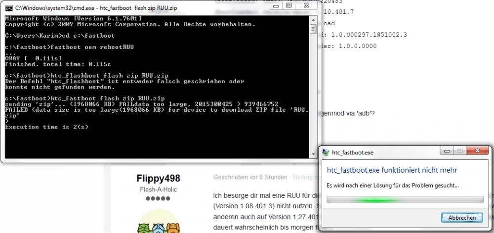

herzlichen Dank für die Unterstützung. Nur leider stehe ich hier wieder an. Ich habe ein Screenshot meines Problem angehängt. Ich habe ADB-/Fastboot-/HTC-Fastboot-Paket von dir runtergeladen.
Wie soll ich weiter vorgehen?
Eigentlich sollte genau dieser Fehler durch die HTC-Fastboot Dateien verhindert werden... Kannst du mit dem Programm WinMD5 bitte mal checken, ob die Prüfsumme der Datei auf deinem PC mit der auf der Downloadseite übereinstimmt? Falls nein, ist bei deinem Download was schief gegangen. Falls sie passt, liegt der Fehler irgendwo anders.
Hast du zufällig eine Mico-SD Karte für dein Handy die nicht größer als 32 gb ist? Falls ja formatier sie am PC bitte mal zu fat32. Danach die RUU drauf kopieren und in 2PQ9IMG.zip umbenennen. Karte ins Handy und in den Bootloader booten. Der Rest sollte auf deinem Bildschirm erklärt werden. Achte darauf, dass an deinem PC Dateiendungen sichtbar sind, sonst benennst du die Datei in 2PQ9IMG.zip.zip um. Am besten versuchst du diese Methode aber erst, wenn du die MD5 Summe überprüft hast.
