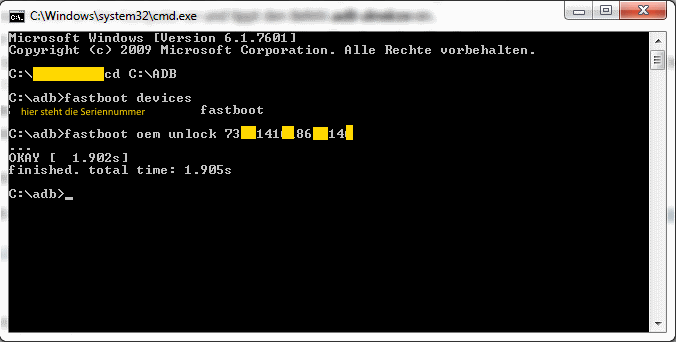

11. Öffnet eine CMD(als Admin) wechselt in euren Fastboot-Ordner(normal: C:\Program Files (x86)\Minimal ADB and Fastboot)
12. Schließt euer Honor an den Computer an und tippt den Befehl adb devices ein.
13. Sollte nun eine Liste angezeigt werden, fahrt mit dem Befehl adb reboot bootloader fort.
14. Wartet, bis euer Gerät in den Fastboot Modus gestartet ist und tippt dann den Befehl fastboot oem unlock FREISCHALTCODE (statt "FREISCHALTCODE" müsst ihr euren Freischaltcode eintragen) ein.
15. Jetzt sollte am Smartphone-Display device unlocked oder so stehen.
16. Smartphone mit
fastboot reboot neustarten oder Powertaste halten, bis Honor7 neu startet.

CMD: C:\Program Files (x86)\Minimal ADB and Fastboot>fastboot devices eingegeben kommt
H8WDU15A24003390      fastboot
C:\Program Files (x86)\Minimal ADB and Fastboot>fastboot flash recovery TWRO.img  eingegeben kommt immer
error. cannot loat 'TWRP.img'
so da bin ich jetzt und komme nicht weiter.
Über eine Anleitung für Anfänger bin ich sehr dankbar.
servus Sigi
Kopiere einfach die TWRO.img  in das Verzeichnis C:\Program Files (x86)\Minimal ADB and Fastboot, dann geht das oder gib vor den Pfad an wo die TWRO.img z..B.: c:\...TWRO.img
