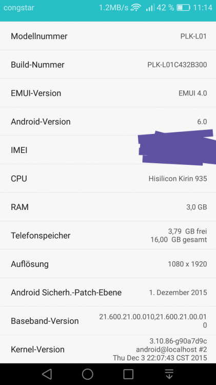

5. Ergebnis prüfen: Einstellungen über das Tel. => Build sollte jetzt PLK-L01C432B300 sein

5. Ergebnis prüfen: Einstellungen über das Tel. => Build sollte jetzt PLK-L01C432B100 sein

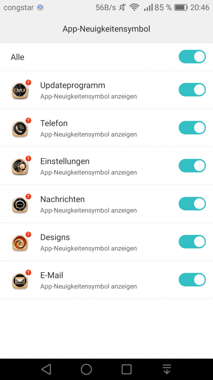

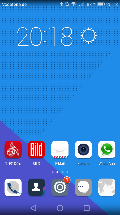

bin deinem Weg gefolgt und habe mein Honor7 auf die B121 zurückgesetzt. Nun habe ich aber immer den Update Hinweis auf die B313 in den EInstellungen.
Hast du evtl. nen Plan wie man das entfernen kann?
Autom. Update in der Update-App deaktivieren und dann Cache und Daten der Update-App löschen, dann nochmal in der Update-App das autom. Update deaktivieren
Alternativ kannst Du auch die APP-Neuigkeitensymbole -> Das war unter ... Weitere Einstellungen für Updateprog. und Einstellungen deaktivieren.
Eine andere Lösung gibt es bis zur Finale leider nicht.
