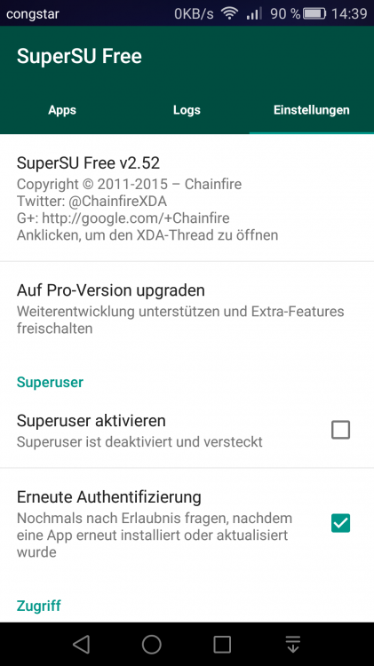

1. In der SuperSU-App  SuperSU deaktivieren

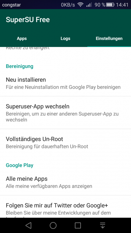

2. In der SuperSU-App: "Vollständiges unroot" und Reboot
