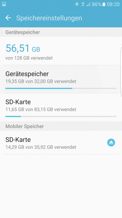

OK, habe ich mal durchgeführt.
Aber was ich nun wirklich zur Verfügung habe weiß ich nicht genau.

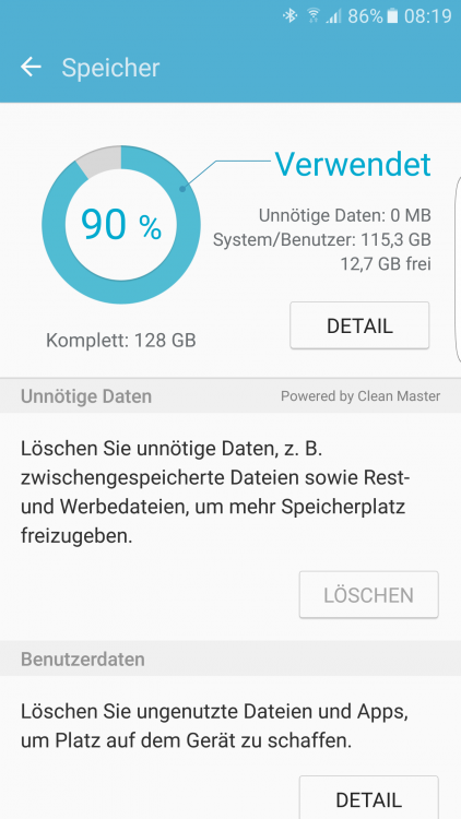

Moin
Da, wie bei allen Massenspeichern 128GB = 128.000.000.000 Byte, und nicht 128 x 1024 x 1024 x 1024 Byte sind, kommen wir auf folgende Rechnung:
128.000.000.000 Byte ergeben exakt 119GB (128.000.000.000 : 1024 (KB) : 1024 (MB) : 1024 (GB) = 119).
Davon hast Du 70% für den gemeinsamen Speicher verwendet, also 83,3GB (119 : 100 * 70 = 83,3).
Als externer Speicher verbleiben 35,7GB (119 - 83,3 = 35,7) hier bei Deinem Handy als 35,92GB angegeben.
Also hast Du als internen Speicher 32GB (der reale interne Speicher Deines Handy) + die 83,3GB (SD-Karte) = 115,3GB, bei Deinem Handy als 128GB angegeben (ja, Samsung sieht das als gerne sehr positiv, Schmunzel).
Davon entfallen, als interner, benutzter Speicher, 19,35GB im Handy (+ROM und Userdaten) und 11,65GB auf der SD-Karte, frei sind also noch 71,49GB (- ROM und Userdaten).
Weiterhin wurden von Deinem externen Speicher, der ja auf 35,7GB reduziert wurde, schon 14,29GB verbraucht.
Der freie interne Speicher beläuft sich somit auf 71,49GB (- ROM und Userdaten), der frei externe Speicher liegt bei 21,63GB.
Wenn ich auf Deine Bilder schaue, werden, intern vom Gerätespeicher 19,35GB und von der SD 11,65GB verwendet.
Das ergibt genau 31,00GB.
Der interne, verbrauchte Speicher wird allerdings mit 56,51GB angegeben.
Also verwendet Dein System (ROM + Userdaten) 25,51GB, die Du nochmals extra berechnen musst.
Ein bischen ist das natürlich ne Milchmädchenrechnung, da teilweise mit echten GB, aber auch mit, wie oben beschrieben, unechten GB's gerechnet wird.
Also muss man das ein bischen flexibel sehen.
Mit den gegebenen Toleranzen geht die Rechnung aber komplett auf.
Du verstehst ?
Gruss Klaus
Sprite01
Ich kann es so zumindest nachvollziehen.
Danke für die Erläuterungen.
Hatte mich am meisten über die 56,51 GB gewundert (und die 90 % verwendet),
die es in der Größenordnung vorher meiner Meinung nach nicht gegeben haben konnte.
Die 14,29 auf der Karte waren klar.
