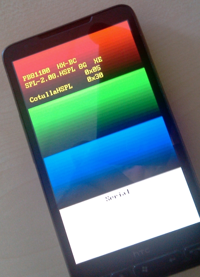

bin neu hier und versuche mich daran ein HD2 für eine Mitarbeiterin von Android auf WinMo zurückzuspielen. Die Anleitung macht einen sehr guten Eindruck, weil sogar ich das verstehe. Wenn ich allerdings den Stock-Rom lade (grauer Button über grün) lade ich über RS eine exe runter. Da ist dan nix mit entpacken bzw. Ordnererzeugung, NBH-File usw.. Das schein mir das Einzige derzeit zu sein, woran ich scheitere bzw. es nicht weitergeht - brauche da mal etwas Hilfe.
GS38
GS38
bin jetzt einen Schritt weiter, d.h. mit der LEOIMG.nbh auf SD das habe ich hinbekommen, (jetzt im Nachhinein ganz einfach) bei Schritt da klemmt es. Ich schiebe die Karte ein und starte mit Vol.-down plus Power und halte beide gedrückt. Erhalte beigefügte Anzeige und nix geht weiter - kann da bitte jemand helfen?
Gruss GS38

GS38
Hallo Benski_84
danke für die schnelle Antwort, bin hier am Verzweifeln. Ich habe die ganze Zeit über Windows formatiert und den Formatter nicht genutzt. Auch immer schön auf Fat 32 geachtet. Ich verwende jetzt den Formatter anschliessend Windows und dann schauen wir mal weiter. Habe die Karte in Summe bestimmt schon 10x formatiert.
Gruss GS38

GS38
wieder ein Stückchen weiter oder auch nicht - Nachdem ich die SD-Karte mit dem Formatter bearbeitet hatte (Ergebnis FAT) bin ich mit Windows nochmal drangegangen (FAT32 und nie Schnellformatierung). Start mit Volume Down plus Power führte zu grauem Bildschirm und Ladebalken. Prozess brach nach ca. 1 min. ab und Gerät zeigt jetzt folgendes Bild (Anhang) - 2. und 3. Versuch brechen jetzt sofort ab mit Ergebnis "Update ROM Code error" - jetzt weiss ich nicht mehr weiter.
Gruss GS38

GS38
Danke, wir haben die selben Ideen - Ich ´habe es bereits mit dem 3.14.111.1 und dem 3.14.111.2 probiert. Gleiches Ergebnis - ich habe aber das Gefühl, dass ich nicht weit weg von bin und beisse mich jetzt da fest.
Gruss Gerd

Benski_84
gerne doch, woran lag es denn, an der Größe der SD Card?
Benski
Guest Don Hugo alt
Benski
Ich schätze mal an der SPL Version. Beim ersten Bild hatte er noch SPL-2.08 HSPL drauf und beim zweiten aufeinmal SPL-1.42.0000. Ich schätze mal das da der Fehler war..... Denn letzteres ist der Orignale Bootloader, mit dem kann man nicht flashen.

GS38
SD karte hatte ich von Anfang an 2GB verwendet, das Thema kannte ich. Ich wollte eigentlich Stock Rom von T-Mobile verwenden, weil alle anderen HD2´s in meiner Firma so konfiguriert sind. Hat mit den beiden vorgenannten Roms nicht funktioniert obwohl ich alles richtig gemacht hatte - das weiss ich jetzt. Habe dann die 3.14.407.2 von HTC verwendet und damit hat es geflutscht - ausser für meine Mitarbeiterin - ab jetzt 24/7 eingebunden ;-)
Fazit: Es zeigt sich immer wieder - never change a running system - da ist m.E. wirklich was dran.
so long und allen vielen Dank - Internet ist doch immer wieder eine tolle Sache.
Gruss GS38
