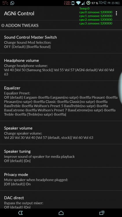

Hallo community.
Ich habe das N7105 t0lte device auf dem ich zurzeit die RRemix Rom 5.7.4 FINAL Rom am laufen habe .
Da der Agni kernel oft rum spinnt und ich mit random Reboots oder Freezes rechnen muss, wollte ich miich von diesem kernel wieder trennen.
Grund warum ich ueberhaupt den AGNI kernel am laufen hatte, ist der Boeffla sound mod.
Wo wir auch zur Frage kommen.
Der sound mod bietet einem ja die Möglichkeit die maximale Ausgangsleistung der Lautsprecher und der Headphones zu erhöhen.
Und genau diese Einstellung möchte ich ganz gerne ohne soundmod/agni kernel vornehmen können...

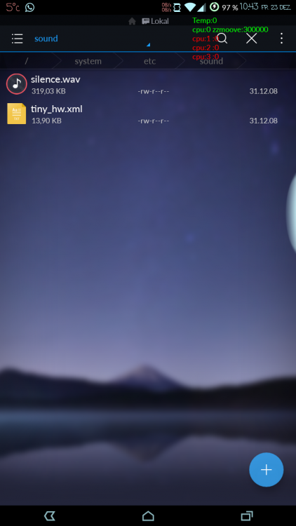

Bisherige Recherchen haben ergeben, dass man die Datei Tiny_hw.xml im
/system/etc/sound/ bearbeiten muss.
Was ich probiert habe, jedoch ohne ergebniss.
(ES Root explorer PRO) und den Pfad
/system habe ich beide von RO zu RW geändert.
Man liest auch vieles über eine default_gain.conf , die aber garnicht vorhanden ist.
ich glaube dass das durch ein Android Update kam ( KitKat zu Lollipop)
Übrigens ist mir aufgefallen, dass es die Tiny_hw.xml datei mehrfach auf dem handy gibt?
/system/etc/sound/
/etc/sound/
zb.
So langsam bin ich jedoch überfragt und habe immernoch keine lösung :(.
Ich hoffe ihr könnt mir helfen.
Hier der inhalt der Tiny_hw
sowie 2 bilder zur veranschaulichung.
