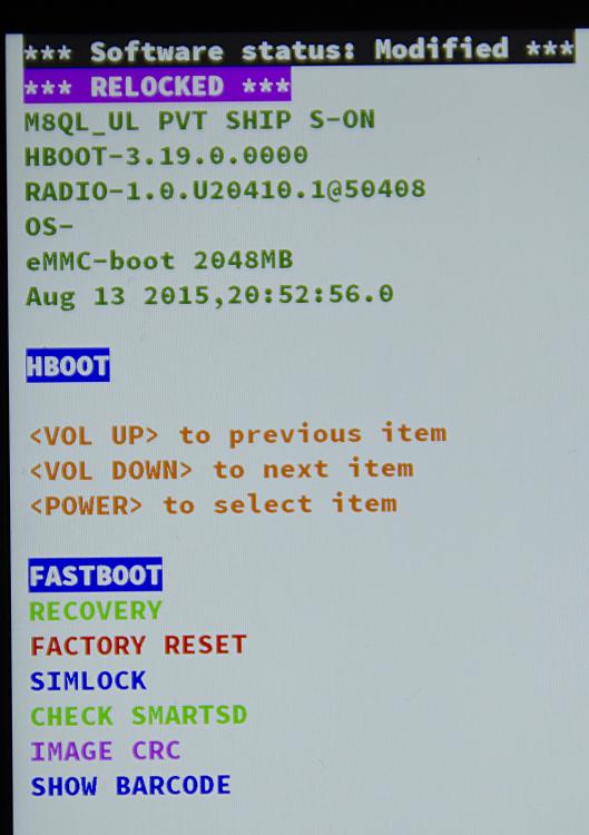

Leider ist der Bootloader relocked!!!
Kann ihn auch nicht mehr entsperren, da nach dem Prozedere auf der HTC-Seite das Gerät booten möchte, was leider immer wieder abgebrochen wird!

Über fastboot gelingt das unlock nicht, da das HTC zu booten versucht und dabei den Vorgang abbbricht!
C:\android>fastboot getvar all
(bootloader) version: 0.5
(bootloader) version-bootloader: 3.19.0.0000
(bootloader) version-baseband: 1.0.U20410.1@50408
(bootloader) version-cpld: None
(bootloader) version-microp: None
(bootloader) version-main:
(bootloader) version-misc: PVT SHIP S-ON
(bootloader) serialno:
(bootloader) imei:
(bootloader) imei2: Not Support
(bootloader) meid: 00000000000000
(bootloader) product: m8ql_ul
(bootloader) platform: hTCBmsm8939
(bootloader) modelid: 0PKV10000
(bootloader) cidnum: VODAP102
(bootloader) battery-status: good
(bootloader) battery-voltage: 0mV
(bootloader) partition-layout: Generic
(bootloader) security: on
(bootloader) build-mode: SHIP
(bootloader) boot-mode: FASTBOOT
(bootloader) commitno-bootloader: 5a68cff9
(bootloader) hbootpreupdate: 11
(bootloader) gencheckpt: 0
(bootloader) mfg-name: 0001
all: Done!
finished. total time: 0.050s
