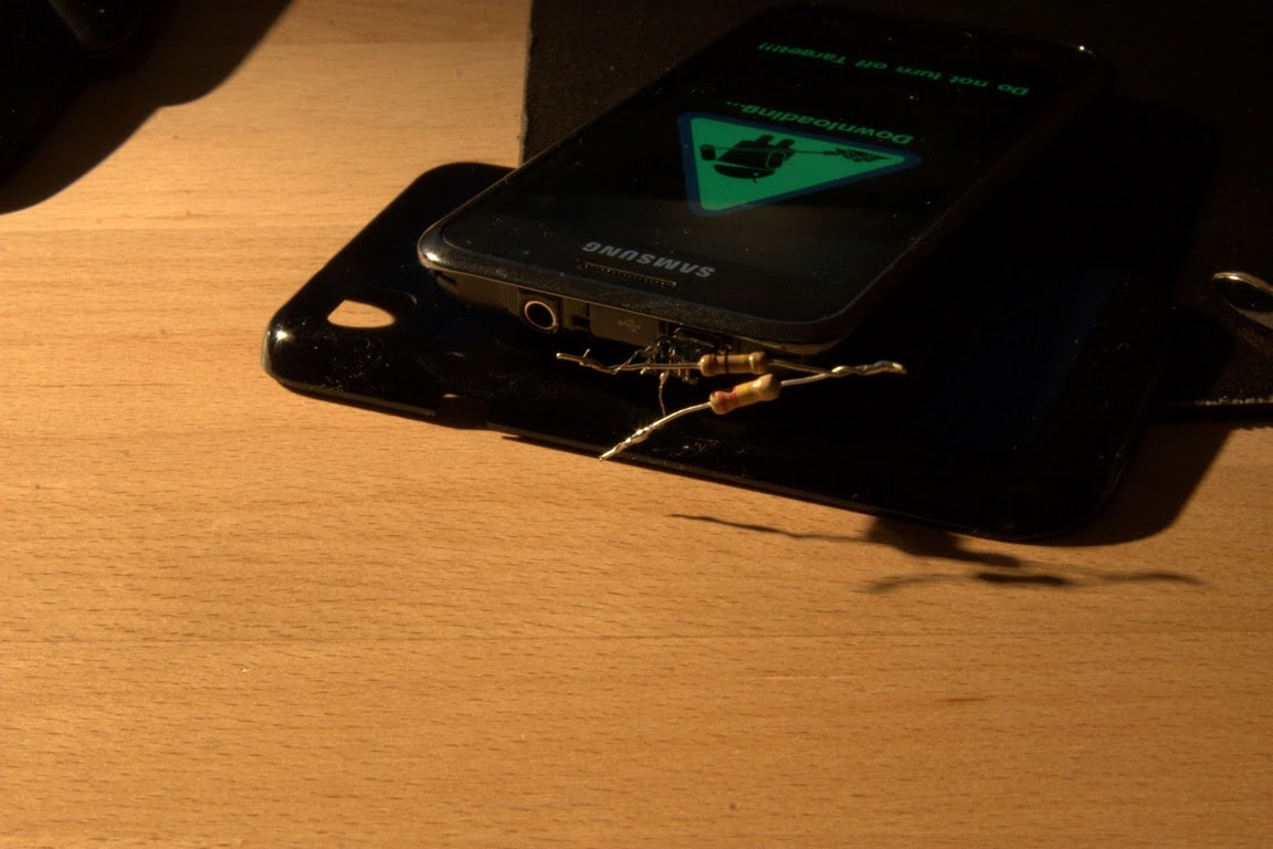

Dann den Telefonakku rausnehmen, wieder einsetzen und den präparierten Stecker einstecken.
Das Galaxy sollte jetzt in den Downloadmodus starten. Stecker abziehen und per Odin flashen. Fertig.
_______________________________

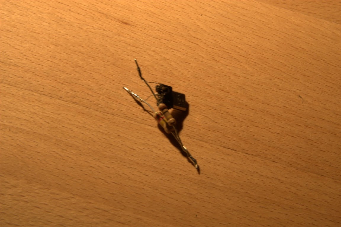

Ich war zuerst eher skeptisch, aber in meiner Verzweiflung habe ich es dann doch probiert.:bang: Ich habe statt der oben genannten Materiealien jedoch nur das Standard-micro-USB-Kabel von Samsung und ein paar Widerstände zu Hause gehabt und hatte deswegen eine ziemliche Fieslerei, aber die Mühe war es wert.
Ich kann hiermit bestätigen, dass diese Methode funktioniert.
So und noch einmal vielen Dank an sonic22, ohne ihn hätte ich das Galaxy einschicken müssen. :icon_razz
Gruß,
The Little One
PS: Anbei noch ein paar Bilder als "Beweis" ;)

Diese Sache mit dem "Heißfönen" habe ich auch gelesen, allerdings kam mir das dann doch zu suspekt vor und ich wollte den Schaden nicht noch vergrößern. Ich habe natürlich jetzt auch erst einmal den 3-Tasten-Fix drauf gemacht, aber falls irgendwann doch noch einmal ein Problem aufkommen sollte, und meine 3-Tastenkombi funktioniert nicht, dann habe ich hier einfach meinen kleinen Adapter und das hat sich dann.
Es geht auch wirklich nur darum, dass Port 4 und 5 überbrückt werden. Deshalb konnte ich das auch mit dem Standardkabel machen, welches ja nur 4 Ports hat... aber mit so einem gekauften Adapter geht es sicherlich um einiges leichter und man erstpart sich ein wenig "Microelektronischer Lötarbeit"...^^
@TheRealSnoopyDog:
Ich habe mangels eines 300K Widerstandes einfach 220K+100K verwendet, und kam trotzdem in den Downloadmodus, aber das wird natürlich stimmen, dass man durch andere Widerstände auch andere Folgen hervorrufen kann.
