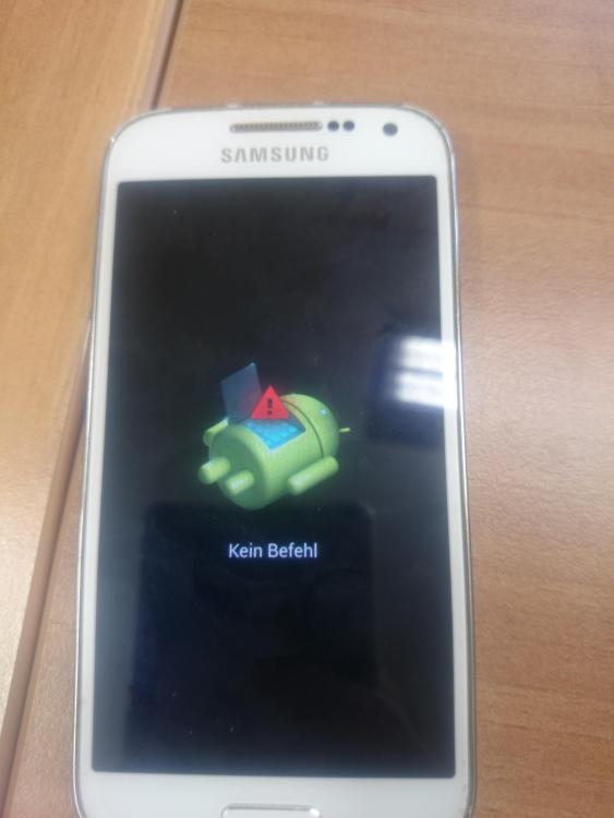

Recovery Boot geht nicht, kommt immer *kein Befehl*.

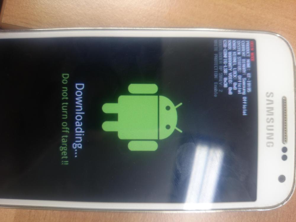

Downloadmodus geht, kann aber per Odin keine Firmware aufspielen bzw ich weis ja nicht einmal welche drauf war :/
Wenn ich es mit einer versuche, komme ich nur in die Bootschleife, ändert nix.

Wie gesagt, da komme ich nicht hin.
Es steht dann immer nur *kein Befehl* da und der Android liegt mit offenem Bauch am boden :(

Fehler von mir.... Ich komme nicht ins Recovery, nur in den Download Modus.
Wenn ich ins Recovery will, zeigt er mir Bild 2. Also das tote Android...
ist es wirklicht Tot ? o.O
